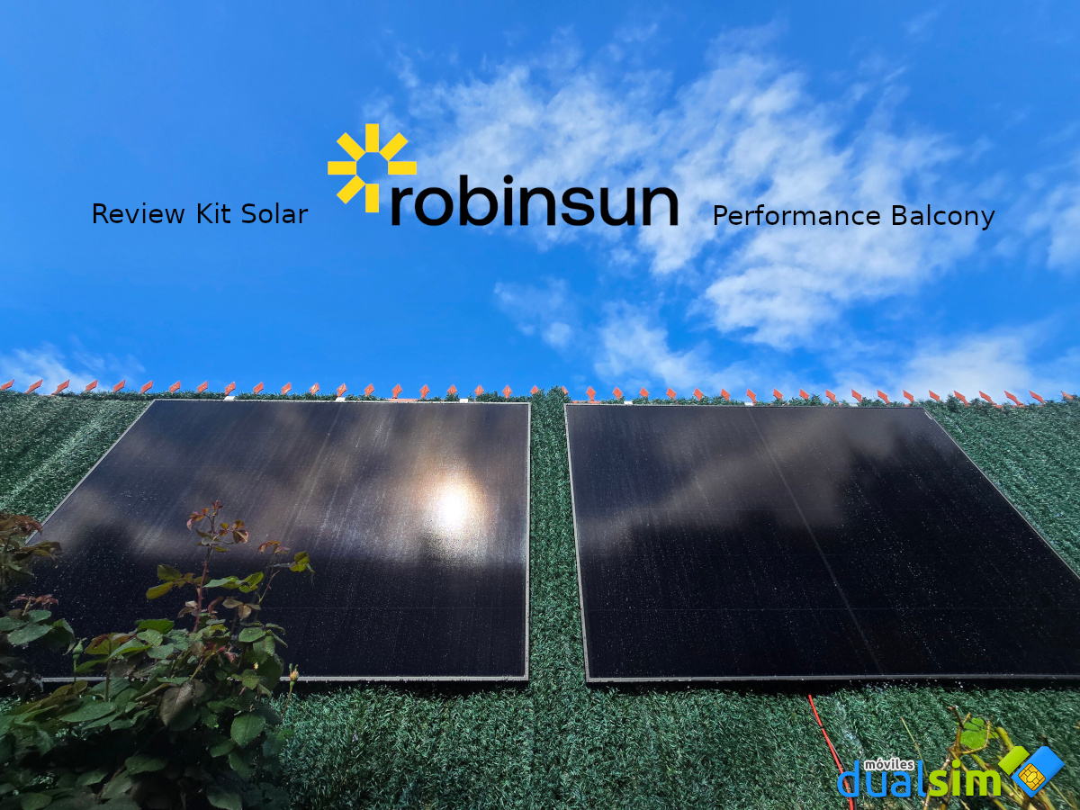

El Kit Solar Robinsun Performance Balcony surge como una solución ideal para quienes buscan generar energía limpia en espacios reducidos, como balcones, terrazas o vallas, en un contexto donde el precio de la electricidad continúa siendo una preocupación creciente. Diseñado específicamente para una instalación rápida y sencilla, este kit enchufable ofrece la posibilidad de reducir...
Accede a la review completa 👉 Review del Kit Solar Robinsun Performance Balcony: placas solares en vertical para balcones, patios y terrazas

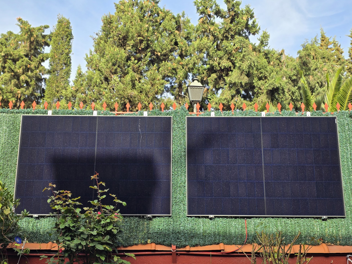

Sombra matutina:
Tengo una sombra durante un rato por la mañana y aunque afecta la producción, no es tanto cómo esperaba. Es algo que ya tenía presente tras analizar la posibilidad de instalar las placas y que afecta especialmente estos meses de invierno.

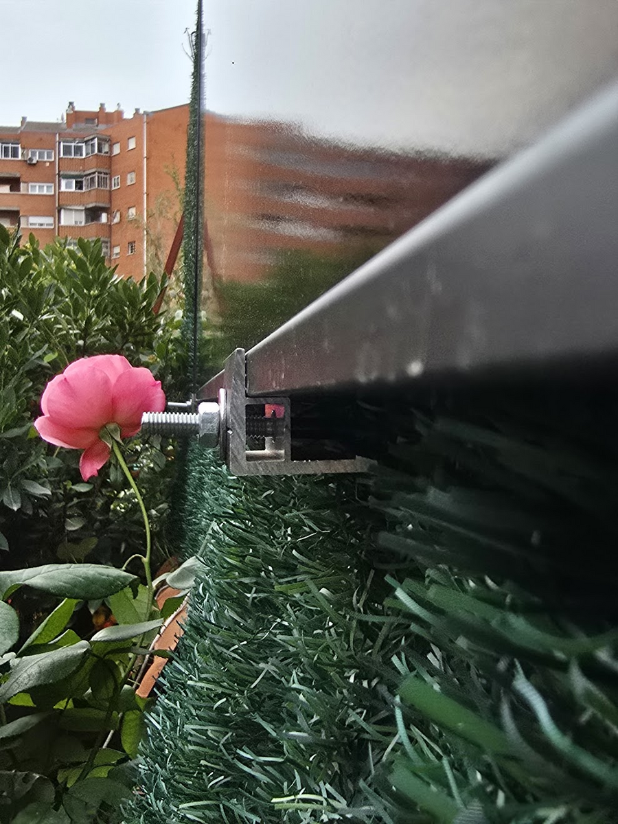

Ángulo de inclinación: La idea es incorporar una fijación inferior que permita añadir algo de ángulo, de esta forma podemos generar energía cuando el sol está totalmente perpendicular o por la tarde, al final del día, con lo que la producción mejoraría.
Limpieza: Las placas han quedado así de sucias después de las intensas lluvias de estos días, mañana toca limpieza y agradezco lo sencillo que resulta por estar tan accesibles.

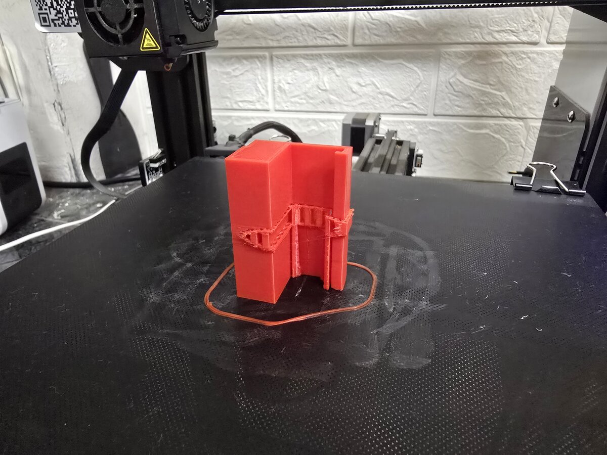

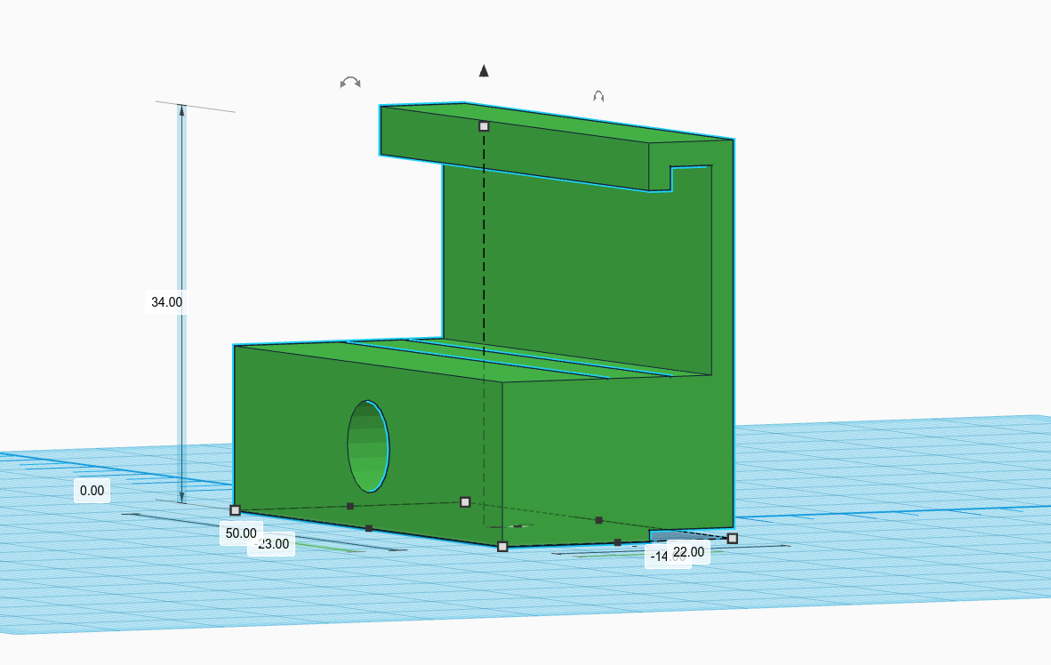

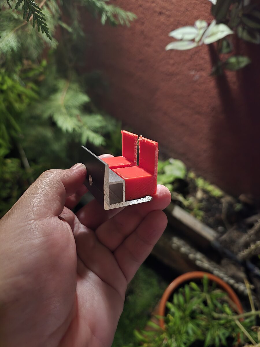

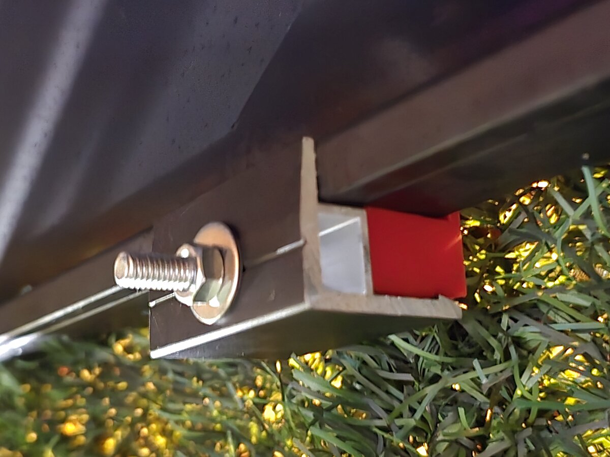

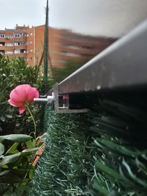

Por aquí estoy diseñando una pieza que sirve para sujetar mejor las placas solares a una valla. Actualmente tengo algo cómo esto:
Y necesito rellenar el espacio de forma que el tornillo y tuerca pellizquen la placa para que todo quede más estable, así que he diseñado esto que viene a encajar justo en ese espacio.
Queda imprimirla (primero en PLA, y si queda bien es probable que lo acabe haciendo en PETG para mayor durabilidad).
¿Funcionará a la primera? veamos si cogí bien las medidas y os cuento.
A excepción de la pestaña superior que tuve que cortar, ha calzado como un guante. Mañana toca ajustar alguna cosa e imprimir las 4 piezas que necesito - nada mal!
Debo añadir que esta pieza la hago por terquedad mía de no usar la barra que viene con el kit - quiero algo más sencillo y fácil de modificar para añadir luego algo de inclinacion.
