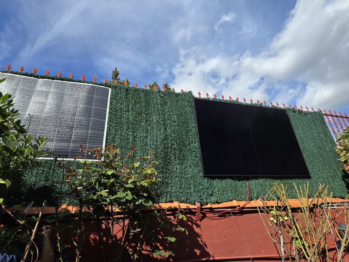

Esto depende nétamente de tu consumo, en mi caso es un solo panel con picos de producción de unos 170W, el consumo de mi casa durante la noche es de unos 100W, durante el dia son 200W, no tengo ese problema en absoluto, y si lo tuviese lo solucionaría con un shelly EM que controlase el Shelly Plug para conectar el panel solo cuando tenga cierto nivel de consumo.
Por otro lado, ya tengo paneles, este es un "refuerzo" es decir, tengo vertido legalizado.
