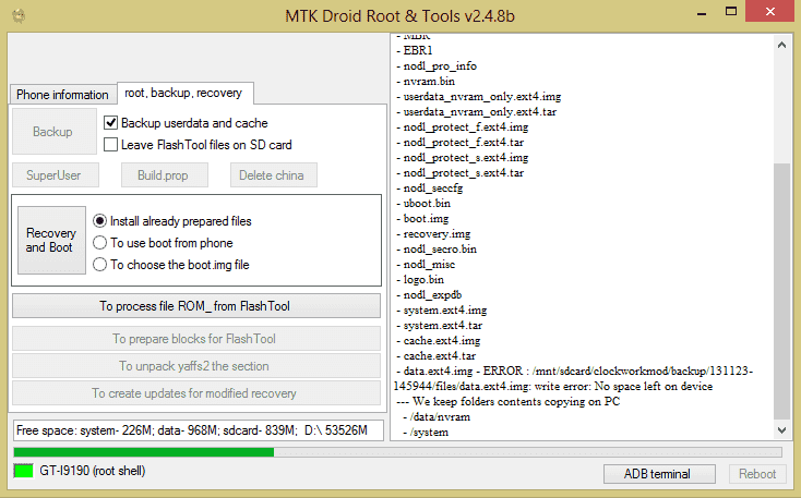

Para hacer el backup no hay problema, te dejo el mtkdroidtool 428b que es el que soporta mtk6572.
Primero hacer Root al teléfono:
Ya sabes como hacerlo, si quieres te envio como hacer root con un click (que debería funcionar, no lo he probado en MTK6572)
Instalación MTK Droid Tool:
1. Instalas mtkdroitool 248
Aplicación MTK Droid Tool 248
2. Luego para actualizarlo al mtkdroidtool 248b, vas donde has instalado la aplicación, y sobre escribes el .exe con el que pongo a continuación:
Actualizar a MTK Droid Tool 248b
Hacer Backup con MTK Droid Tool:
1. Abres el MTK Droid Tool y conectas el móvil por cable al PC
2. Abajo a la izquierda el cuadrado ese tiene que estar en "verde", el tuyo seguramente esté en "amarillo", entonces si está en amarillo, le das al botón ROOT que tienes a la derecha, esto te dará acceso root al Shell, te hace una pregunta y le dices que si y en el móvil te solicitará acceso root (le das permiso) y con eso estará en verde. Ya tienes el acceso root al Shell.
3. Vas a la pestaña "boot, bakcup, recovery"
4. Arriba en donde pone BACKUP, señalas la opción "Backup user data and cache" y le das a BACKUP
5. El backup te lo hace en la carpeta Backup donde tengas instalado el programa, copia el backup a buen recaudo y ya está
Para hacer Backup IMEI:
En la pestaña phone information, das a "IMEI/NVRAM"
O también le puedes hacer con el Mobile Uncle Tool que te puse unos post más atrás
O mejor dicho, con los dos jajajajajajaja
Un saludo

Haciendo el backup, me ha salido este error a ustedes no?
PD: si no es el iphone, es el goophone miniS4
Te está informando que no tienes espacio para guardar el backup.....
