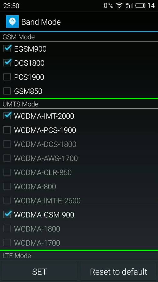

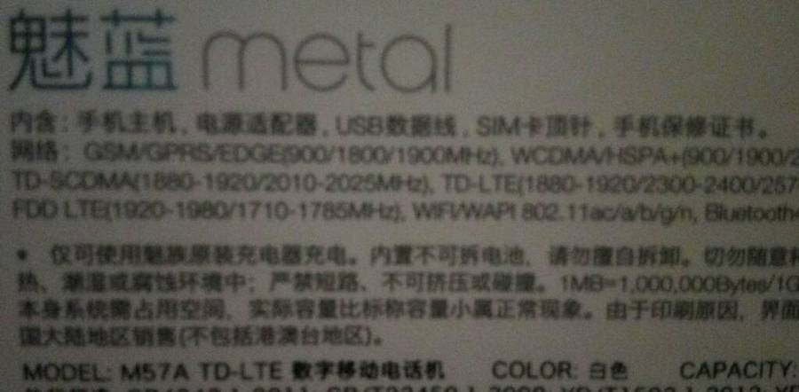

Hola, pudieras por favor decirme cuál es tu modelo (M57A ó M57AU) y cuales son las bandas reales (no las que dice la caja) que soporta en 2G y 3G.
Estoy esperando uno que compré en AliExpress y quiero saber las limitaciones de bandas que pueda tener.
Gracias.
Gracias.
Gracias.
Enviado desde mi Meizu Metal con Tapatalk
Gracias por la información. Qué actualización tienes, es la última?
Me faltaría la banda wcdma-clear-850 que según WillMyPhoneWork.Net está incluida al igual que la GSM-850 (que sí está) aunque no aparece en la caja.
Hola @abd_97 , parece que el compañero @Seztudio ha deshabilitado las bandas que no usamos en España y por eso no aparece activada la banda GSM 850 que si poseen todos los Meizus. La que no encontrarás es la wdcma 850 para el 3G. Esa banda no viene en ningún Meizu, que yo sepa.
