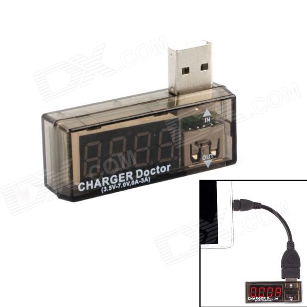

me compre un usb como el de la foto (que ahora mismo tengo totalmente perdido) y pude comprobar como de un cable a otro varia bastante la carga con el mismo cargador.
Tambien pude probar que algunos cargadores van mejor que otros independientemente de la potencia del mismo.
Me costo creo que 2 € y le he sacado buena utilidad. Lo malo es que se ha escondido el muy jo... y no se donde esta
wajajaahahja, nada mejor que andar con un DOCTOR para todos lados!!!
Buena, y esta app servirá para este propósito?? me dijeron que no era muy recomendable instalar programas como el mencionado ahí...
