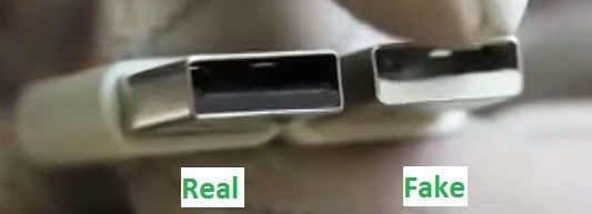

Como se comprueba si es original me temo que me han tangado, hace ruidos y fluctúa constantemente
El original en el conector USB tiene el logo MI
El cable USB NO tiene el logo MI, y es negro por dentro.
El original si mientras lo estás cargando dejas presionado su botón, dejan de parpadear las luces hasta que lo sueltas, el falso no responde.
