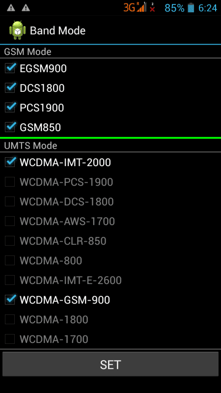

hola : añade esta captura a la review del hilo :
aqui puedes confirmar al 100% el tema de la banda 900 , la sim 2 solo tiene las de GSM .
otra cosilla en forocoches ya estamos testeando una nueva B05 pero en este caso de procedencia Goldway , va mas estable y no da FC al mirar las bandas , emails ni al aplicar imagenes de fondo .

si mediante TRWP , yo he sido el primer betatester aparte de el que la ha colgado , la captura de arriba esta echa con ella .

date un paseo por el hilo de forocoches , se avisa varias veces de que cambia el imei , cosa que se insiste varias veces de que se saque backup con el mobileuncletools y se restaure despues del flaseo .
asi lo e hecho yo y todo perfecto .
ahora creo que ya seria factible sacar una backup mediante el mtkdroid pero mejor limpiarlo un poco antes y meterle las gapps bien puestas que daban algun error pero gmail y playstore funcionaban aun asi bien ..

Esta noche pruebo lo del otg, gracias por la captura la pongo tambien a proposito de lo que estais haciendo en FC esta bien pero estais copiando la navram completa eso incluye los imeis, las direcciones mac tanto de wifi como de blutooth no es lo ideal, voy hablar con goldway si no le importa pasarnos la rom.[DOUBLEPOST=1414242022][/DOUBLEPOST]Perdonar pero la de fantacy salvo el problema de ver las bandas va perfecta por lo menos para mis necesidades no da cierres de nada.
