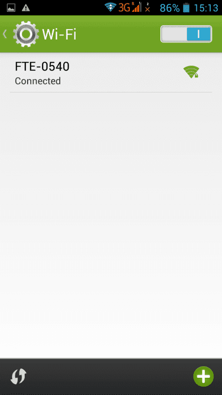

Esta noche pruebo lo del otg, gracias por la captura la pongo tambien a proposito de lo que estais haciendo en FC esta bien pero estais copiando la navram completa eso incluye los imeis, las direcciones mac tanto de wifi como de blutooth no es lo ideal, voy hablar con goldway si no le importa pasarnos la rom.[DOUBLEPOST=1414242022][/DOUBLEPOST]Perdonar pero la de fantacy salvo el problema de ver las bandas va perfecta por lo menos para mis necesidades no da cierres de nada.
Lo de la nvram ya no lo quise ni comentar. Pero si hay dos equipos en la misma casa con ese método hay conflicto de WiFi y bT.
