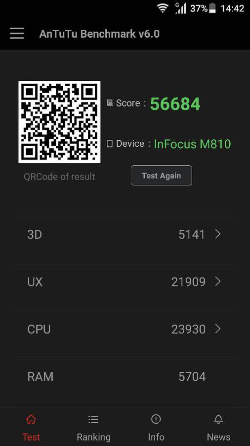

Pues estoy probando la ROM y es como la 5.1.1,el gps no lo eh probado, pero el WiFi va bien. También tenemos el menú para modificar el sonido algo que me gustado. Hasta el momento de comporta bien. El antutu me marco 49,178.

Instalé ayer la 5.1.1b. Por el momento, la que mejor va de todas. Funciona todo: Radio, GPS, 4G, WiFi... AnTuTu +56000 en Performance
Sólo observo que, para jugar al Subway Surfers, tengo que ponerme en el governor Performance. Por el resto, de maravilla. Todavía no he encontrado ningún bug.
