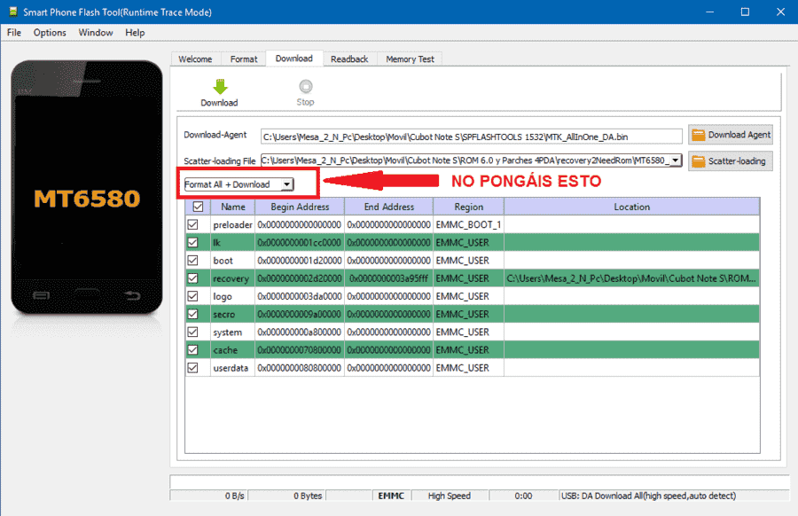

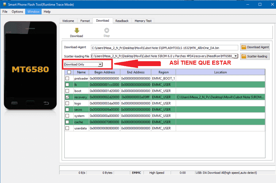

Cuando uséis flashtools fijaos que esté seleccionado "Download Only", NO "Format All+ Download" porque corréis el riesgo de perder los IMEs.Así:

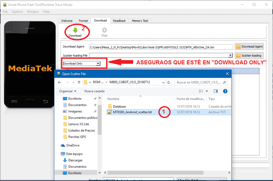

4. Ejecutamos flash_tool.exe como administrador (no es obligatorio pero según he leido es recomendable) aseguraos que esté en "download only" y 1 cargamos el archivo scatter de la carpeta de la rom y 2 le dáis a Download y conectáis el móvil apagado por USB (como siempre que usáis flashtools para cargar una rom, os pongo enlace a un tutorial: TUTORIAL - Como usar las flashtools)
Cuando termine de flashearse la rom desconectáis el cable y NO arrancáis el móvil todavía NI cerréis flashtools.

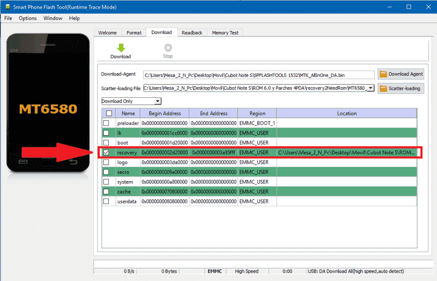

5. Tenemos flash_tool.exe abierto y ahora cargamos el archivo scatter de la carpeta del recovery,
veréis que ahora solo está seleccionada la casilla de la partición recovery, es normal y es lo que queremos.
le dáis a Download y conectáis el móvil apagado por USB.

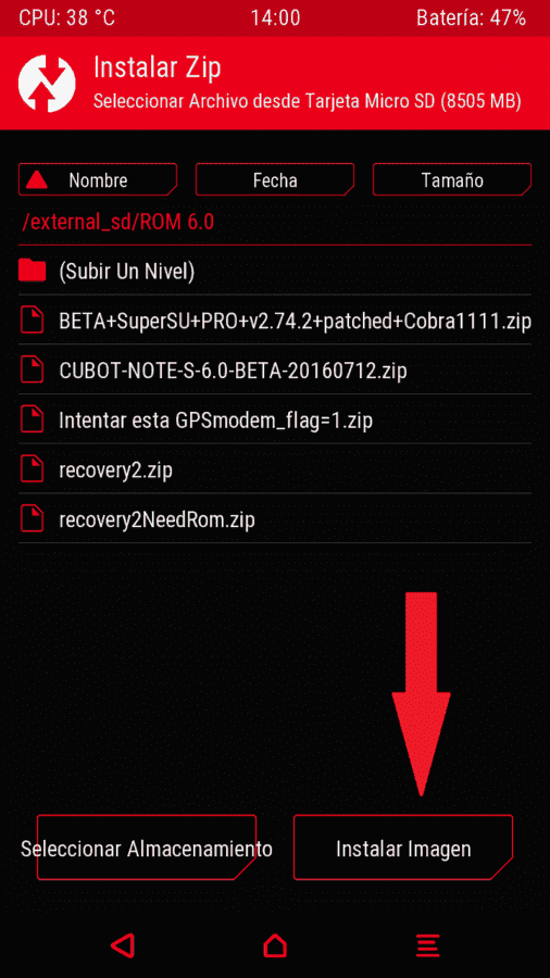

6. Cuando haya terminado de flashear el recovery, este tarda mucho menos, desenchufáis el cable USB y entrais en modo recovery pulsando Vol up + Power al mismo tiempo, veréis que arranca y que os salen a la izquierda unas letritas pequeñas con las opciones de arranque, con la tecla Vol up os movéis para seleccionar Recovery y con Vol down aceptáis y entrará en recovery. Os pongo enlace a un tutorial sobre recoverys TWRP: APORTE - Recovery TWRP Manual de uso

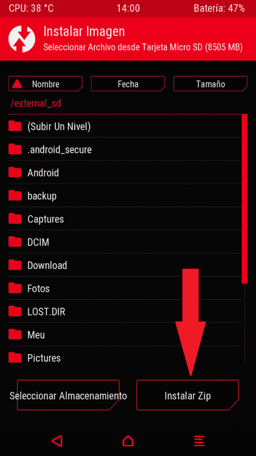

7. Una vez dentro del recovery iremos a Install / Instalar para instalar el boot modificado de 4PDA para que el móvil entre en deep-sleep correctamente, este es el archivo boot_20160712_a6.img que está en el pack descargado y habremos copiado a una tarjeta SD en el punto 3.1. Se instala con la opción instalar imágen (en el tutorial que he puesto antes sobre uso de TWRP está explicado). Cuando termine NO arrancáis el móvil todavía.
8. Ahora vamos a instalar el SuperSu para poder tener permisos de superusuario, en MM es un poco más complicado porque hay que parchear el boot.img, pero el archivo BETA+SuperSU+PRO+v2.74.2+patched+Cobra1111.zip que habremos copiado a la SD externa en el punto 3.1 se encarga de eso el solito. Se instala con la opción del recovery Intall / Instalar pero en este caso no es una imagen sino un zip.

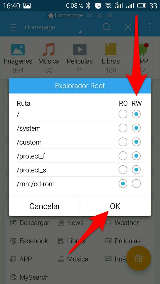

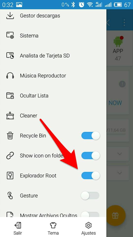

- Nos descargaremos algún explorador de archivos. Yo suelo usar el Es File Explorer por ser bastante completo y gratuito en el Play Store. Cuando ya lo tengamos instalado es importante ir a sus ajustes y activar "explorador root". Tenéis que permitir el acceso root cuando os lo pida.
acdnmovilesdualsim_2834.kxcdn.com_data_MetaMirrorCache_images.344bdabbd179e494a59a2f9f799c6b35.jpg

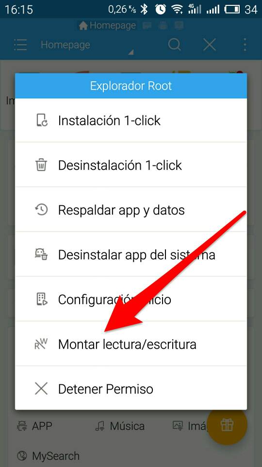

Cuando lo tengáis activado pulsáis sobre esa opción y os aparecerá un cuadro con varias opciones, picáis donde pone "Montar lectura/escritura" y lo dejáis como pongo en la captura. (También es importante que en la app de SuperSu pongáis al Es File Explorer en "permitir")

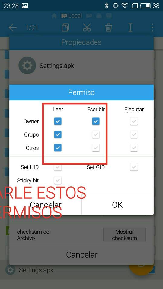

- Vais al Es File Explorer y copiáis los 2 archivos WIFI y WIFI_CUSTOM en al carpeta /data/nvram/APCFG/APRDEB.

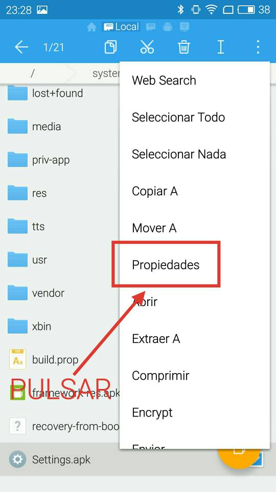

- Ahora hay que darle los permisos adecuados. Este paso es muy importante, que no se os olvide. Para ello pincháis y mantenéis uno de los archivos y le dais a los tres puntitos de los ajustes. Os salen varias opciones y tenéis que pulsar la que pone "Propiedades"
acdnmovilesdualsim_2834.kxcdn.com_data_MetaMirrorCache_images.655de3e9fc1c98737b98b2eb1209c299.jpg

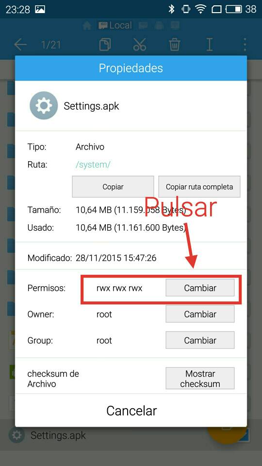

- Ahora picáis donde pone "Cambiar" en "permisos"
acdnmovilesdualsim_2834.kxcdn.com_data_MetaMirrorCache_images.3c19af136469fb7b69a1a9c170e6c78d.jpg
- Tenéis que dejar los permisos como en la siguiente captura (Luego le dáis a OK):
acdnmovilesdualsim_2834.kxcdn.com_data_MetaMirrorCache_images.2272edccd9cdbfdf0eeb879cbc535e78.jpg
- Hacéis lo mismo con el otro archivo reiniciáis y listo ya os habrá desaparecido el mensajito: NVRAM WARNING: Err = 0x10.
