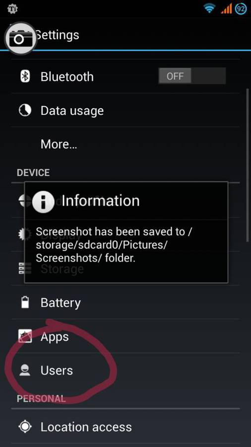

OPCIÓN MÚLTIPLES USUARIOS by hackvier1
¡¡ SOLO PARA JB 4.2 !!
[ROM][Android 4.2.2] by vredniiy G3 y G3N v3.0 FINAL 7/10/2013 img-tapatalk-com_d_13_10_07_vany3a8e-jpg.175460
1Instalamos, si no lo tenéis ya, "Instalador Xposed" aquí la descarga
AL final todo junto
2Lo instalamos, ahora nos bajamos "Modaco toolkit",
Al final todo junto
Lo instalamos.
Ahora abrimos Instalador Xposed, vamos a la opción "Módulos" y activamos Modaco toolkit marcando sobre el.
Salimos y reiniciamos el móvil, para que todo quede perfectamente instalado (quizás no sea necesario, no he probado).

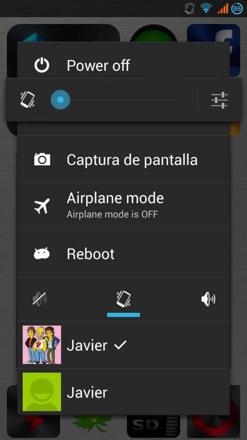

Una vez reiniciado, abrimos Modaco toolkit, nos vamos a la opción "Google Nexus (all)" y dentro activamos "Show users on power menu", reiniciamos de nuevo y al arrancar de nuevo nuestro móvil ya nos aparece la opción para crear más Usuarios (primera imagen) en nuestro menu de ajustes. Una vez creados, manteniendo pulsado botón Power, nos apareceria esto:
[ROM][Android 4.2.2] by vredniiy G3 y G3N v3.0 FINAL 7/10/2013 img-tapatalk-com_d_13_10_07_2yqyzevu-jpg.175461
Por supuesto, desde los ajustes del móvil podemos modificar, eliminar o añadir estos usuarios.
Solo añadir, que cualquier usuario que creemos, no tendrá instalados los programas del primer usuario, no he trasteado mucho y no se si habrá alguna forma de que acceda a ellos, imagino que si, seguiré investigando, a ver que encuentro.
