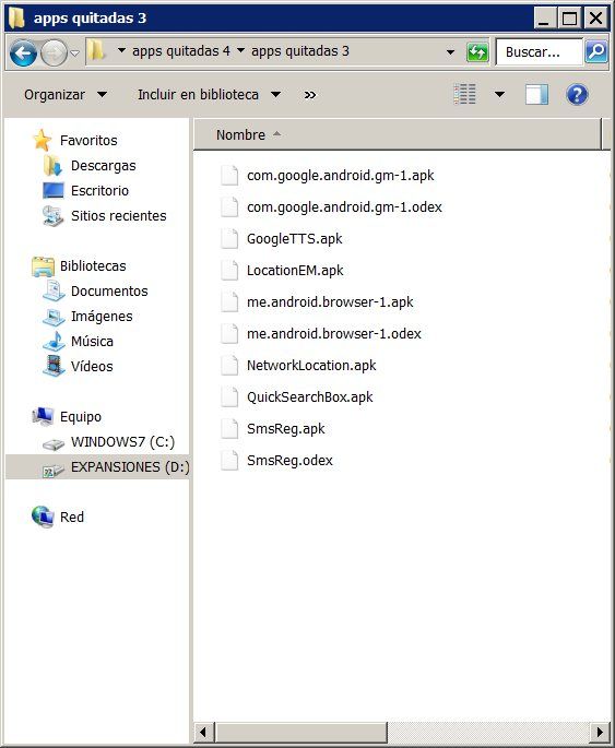

gracias por tu feedback @Viewsonic.
podrias probar con nova o apex a ver si te deja poner widgets?
solo he quitado estas apps en esta version 4 con respecto a la 2
no sera por el browser? :smile: nose
adjunto pantallazo de apps quitadas

ok perfecto
sobre gesture , a que gesture te refieres? a los gestos del launcher stock? configuralos en nova o apex, yo uso nova, antes usaba apex
por cierto ... yo uso para gesture's esto, y es de lo mejor y funciona siempre, en todo el sistema
https://play.google.com/store/apps/details?id=com.goodmooddroid.gesturecontrol&hl=es
y sobre el browser ya se, pero ... es que no se porque pasa eso en el launcher stock, mirando las apps que he quitado, es raro, lo de los widgets
cambiare el launcher de la rom en la proxima version
