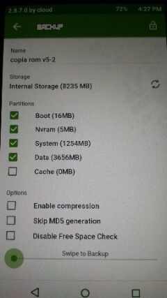

Bueno pues comento mi experiencia tras mis anteriores comenterios sobre mi copia de seguridad la cual me daba 5 gb de peso.
Bien,instalé la rom massopa v5 viniendo de una rom miui haciendo todos los wipes menos sd interna y externa como tantas veces he leido por aqui,y el resultado como se puede ver en la foto es que me quedaron alrededor de 3gb de la rom anterior podeis verlo en data.
Solucion volvi a instalar la rom haciendo todos los wipes interna y externa y ademas format data y el resultado es que ahora en el apartado data tengo solo 700mg con lo cual la copia de seguridad no llega ni a los dos gigas de los 5 que ocupaba antes de lo que se deduce que ahora la instalacion si es completamente limpia y tengo disponibles 10 gb en vez de 7 como tenia antes.Por lo tanto no es normal que la rom se comiera tantos gb como afirmabais .El problema era este.
Ojo la rom iba perfecta en ambas instalaciones.
