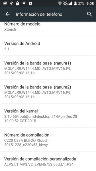

Aquí os dejo pantallazo, para que la veais
a mi me salta la de 30 de noviembre , que raro tendria que salir C220 C83A BLBOO Xtouch 20151228_c220v53_hhwy – c220v53_hhwy-user 5.1 LMY47D

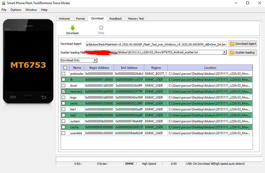

es lo que comentaba antes, me salia una ota de 19 mb y es la que me salia todo currupto, luego han puesto otra de 21mb y esta si funciona, usad flastool con la actualizacion de 11 de noviembre y todo activado menos "userdata" y haced actualizacion ota , ya os dejara actualizar
luego ya rooteais de nuevo
