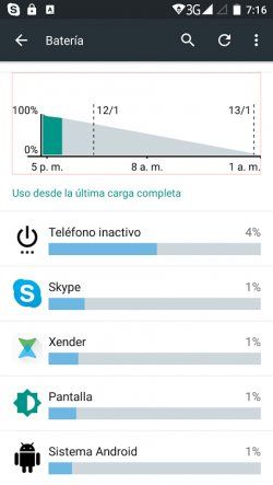

alguien a notado menos consumo de bateria en esta ultima ota de 28 diciembre?, a mi al menos con telefono con pantalla apagada ahora al menos no marca 20 ni 30%, ahora un 4% en unas cuantas horas
