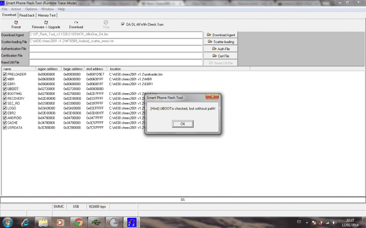

una ayudita porfavor
uboot sale desmarcado, ¿hay que marcarlo?
DL lo tengo marcado
firmware upgrade y no hace nada...mensaje: uboot is checked but without path.
no tendre que darle a download?
DL lo tengo marcado

No lo recuerdo bien, pero en el foro del A820, en el tutorial tienes pantallazos de como tienes que marcar las casillas.

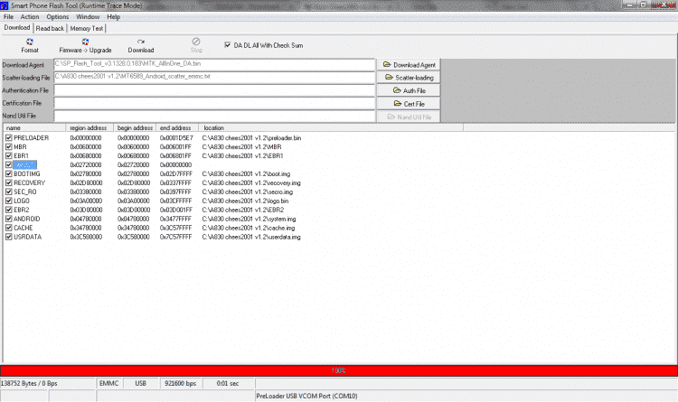

despues de intentarlo y que no funciona veo que cuando enchufo el movil sin la bateria parece que el oredenador lo reconoce y hace un sonido y enseguida parece que lo pierde y vuelve a hacer otro sonido el ordenador.
no se si me entendeis...
esto es normal o es un tema de reconocer los drivers etc..

Para cargar una rom por flastool, tienes que hacerlo con el móvil sin batería y no conectado al pc. Una vez le das a upgrad se cargaran unas cosas y se parara la pantalla del programa y en ese momento conectas el móvil por usb al pc y comenzara a actualizar.
Es que tienes que seleccionar firmware update, en lugar de download

Gracias lo primero por contestar. Te lo agradezco un monton,
Haciendo lo que tu dices sale este mensaje y no hace nada.
por eso le di a downloader por lo que veo en location no aparece el Uboot.
No encuentra el UBOOT.
Si
Antes de hacer lo de firmware update pulsa ctrl+alt+t, y vuelve a probar. No lo puedo probar, porque he perdido todo lo que tengo en el disco duro.
@elguardian Con que flashtool lo estas haciendo? A mi algunas me daban errores. Utiliza las que chess incluye en su archivo. La versión es la : 3.1316.0.150. Si no la tienes te la subo a mega y te mando el enlace por privado.
