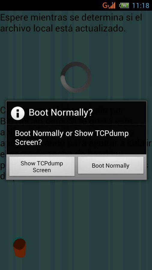

Bueno pues la verdad que si te agradecería que me explicaras como funciona adfree pq no me entero....:dizzy:
De entrada pregunta: boot Normally?..... y yo me pregunto....que coño me está preguntando :dizzy: ?
Luego que si autorizo no se que host... y yo que no tengo ni idea :what: ....pues no autorizo nada.

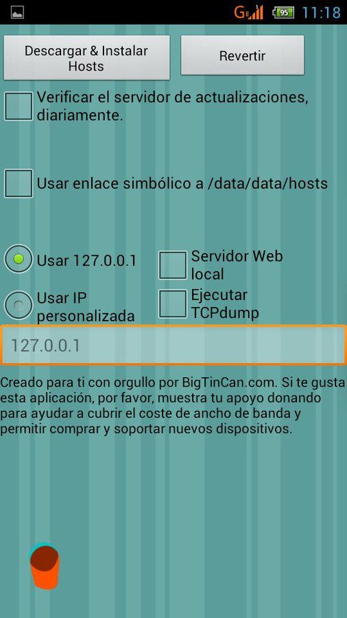

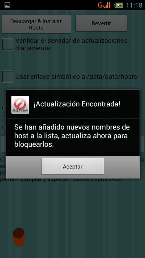

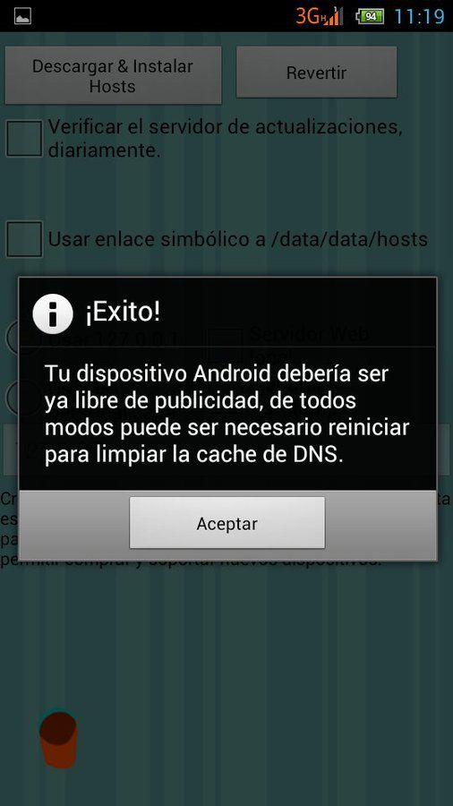

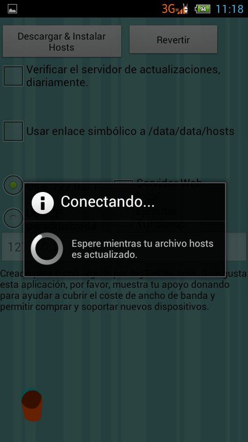

1. Pregunta como iniciar, responder BOOT NORMALLY
2. Informa que hay actualización de hosts
3. Pulsar DESCARGAR E INSTALAR HOSTS
4. Esperar unos segundos
5. Terminado
Nota: dar permisos root cuando lo pida.
Ahora prueba Triviados o angrybird y adiós a la publi
Explicación de lo que hace:
El archivo host (igual que en windows) bloquea direcciones webs. El programa busca en su base de datos direcciones que son publicidad y las agrega a tu host para bloquearlas. Cada cierto tiempo hay que hacer el proceso para agregar las direcciones de publicidad que salen nuevas.
