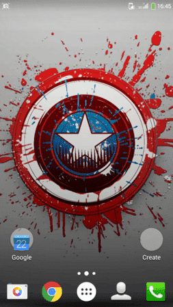

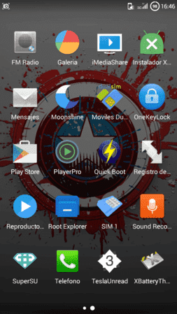

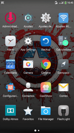

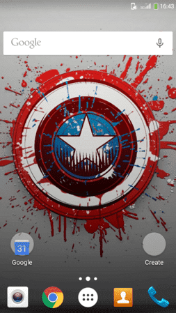

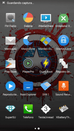

En el nova en la pantalla principal aparecen en la parte de abajo, un icono de contactos y teléfono, que no son los de la rom. Pulsamos sobre ellos y los eliminamos. Después vamos al cajón de aplicaciones y buscamos el teléfono verde y el de contactos de color blanco, y pulsamos sobre ellos y creamos acceso directo donde estaban los anteriores. Esto también se hacia con la dragonfly. Os dejo imágenes de antes y después
