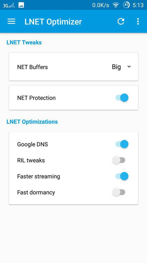

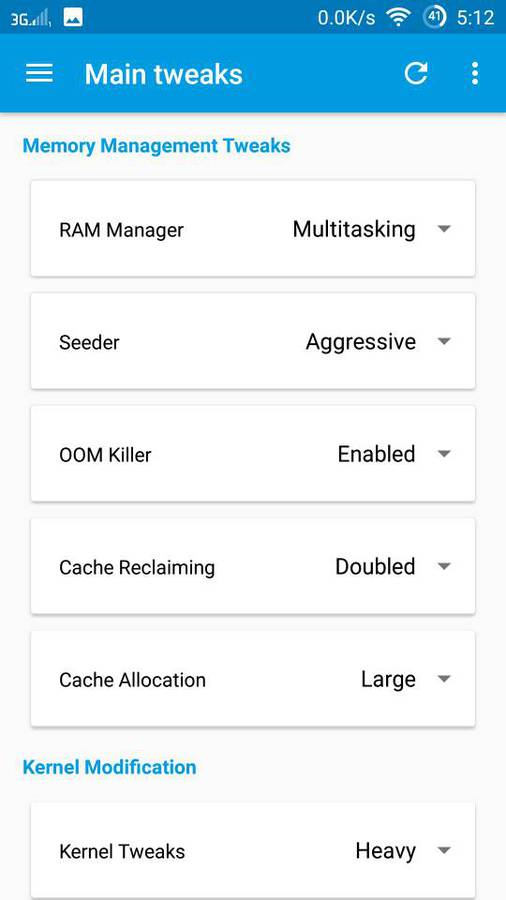

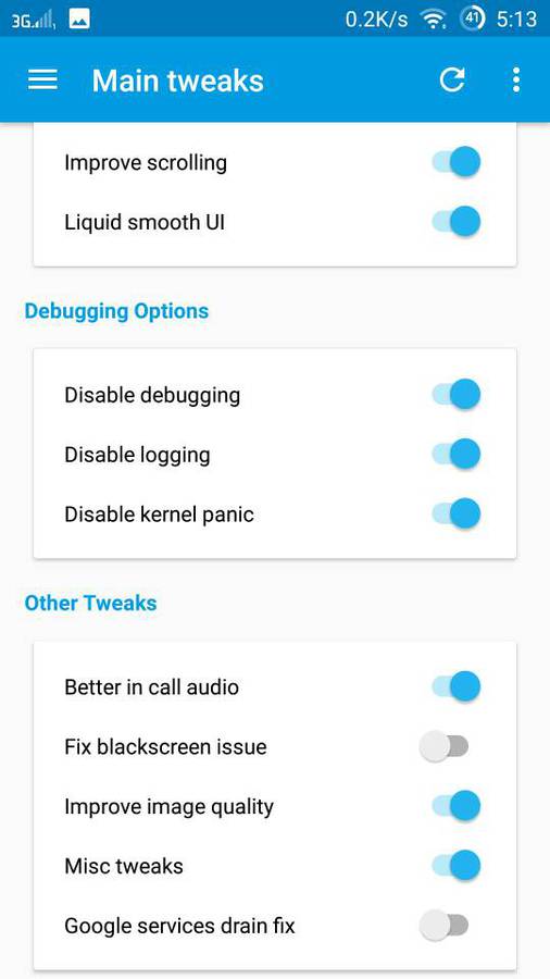

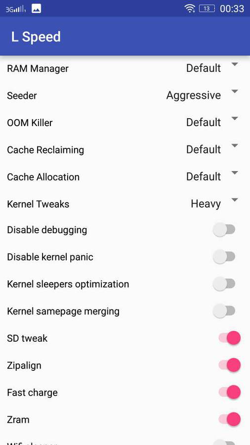

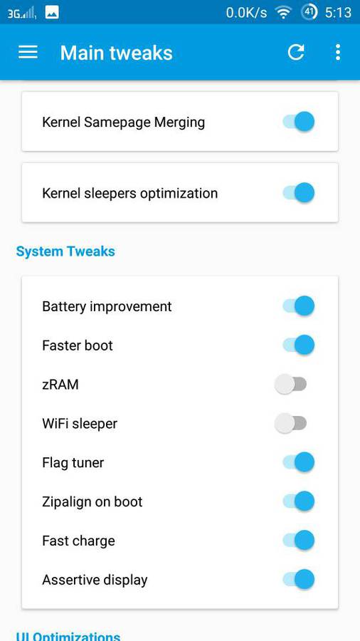

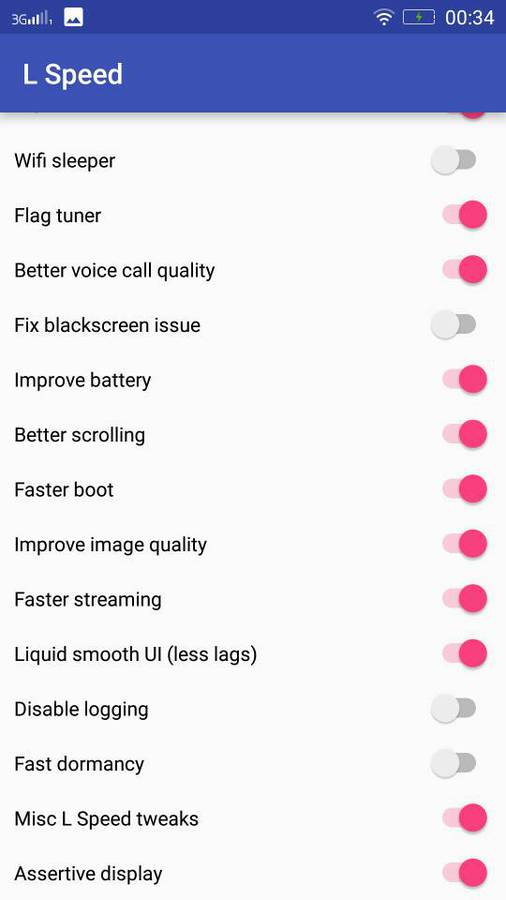

Mensaje Original de @Alan Villegas;
Es más o menos lo que publico FeyoMx en la limonada (Salvo que la de la Rom de Cuoco el apk es más actual, pero con estas configuraciones puedes configurarla).
- El Magazine en el desbloqueo cuando le das a ajustes da fc, yo no la uso pero para el que si la tenga en cuenta
- Lo de la bateria en uso normal te digo, Chrome, whatsapp,youtube,instagram,twitter, nada de aplicacion de facebook ni juegos
Espero haberte ayudado, saludos.
