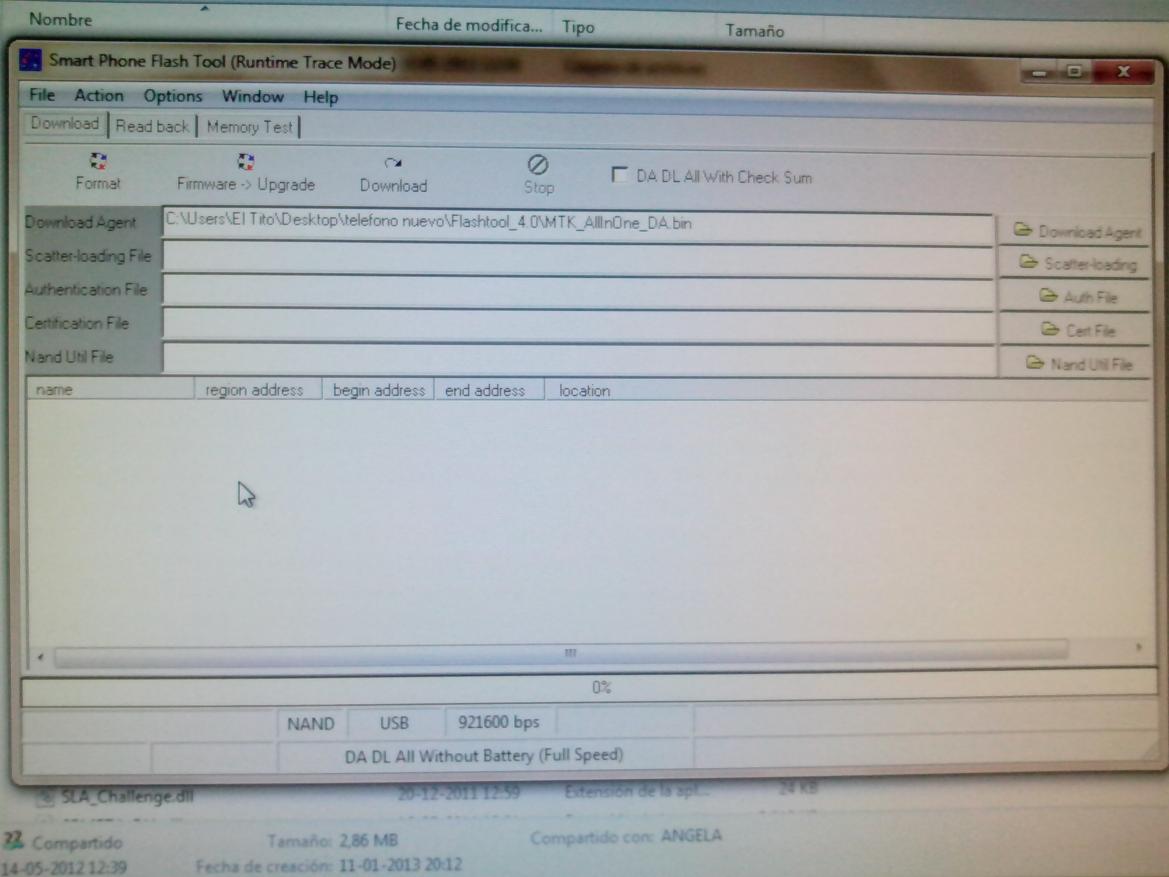

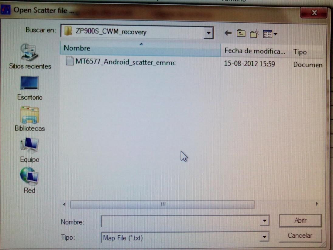

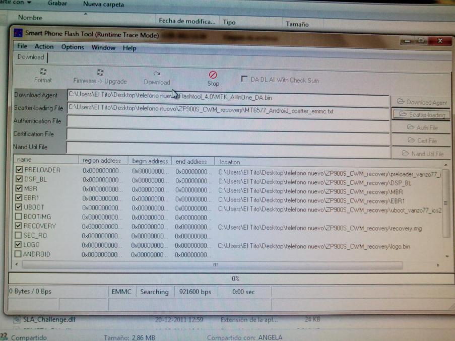

Hola, e notado que muchos miembros del foro te tiene mucha fe en esto del zopo 9300+ y quisiera (humildemente) pedirte ayuda con un problema que tengo:(.
Tengo un Hero 9300+ y durante estos dias e tratado sin exito alguno de instalar el CMW recovery, obviamente para poder probar con otras roms y poder realizar backups sin el alboroto de otros programas:dizzy:. Lo malo es que nada de lo que e probado me a resultado, e seguido tus manuales al pie de la letra utilizando el Flashtool ,los driver usb y los archivos necesarios y nada:dizzy:SMILEY:.
E intentado con la app Movileuncle y el archivo recovery img:TT TT:. y nada, se me acabaron las opciones, tomando en cuenta que el otro método que aparece es cambiar la version android a 2.3.6 y no deseo hacerlo pues me siento cómodo con la 4.1.1.
espero que puedas ayudarme, de antemano gracias..:grin:
Re: [ROM] DRX v1.7.4 - ICS 4.0.4 - ZP900 y clonicos de 1GB y 512MB
Por cierto:( , con el Movileuncle, al instalar el archivo desde la SD y aceptar me aparece una pantalla con un
Droid caído y un triangulo rojo sobre el , e intentado las combinaciones de botones que sugieren otros usuarios para
entrar al recovery stok de esta rom pero a mi no me a funcionado:yuush:. La unica manera se salir de esta pantalla es
sacando la batería , pero si sigo así en algún momento arruinare el equipo:dizzy:_O:.

Hola te iba a recomendar una solución, pero al leer que puedes poner en tu móvil Android 2.3.6 y ahora estas con la versión 4.1.1, me has desconcertado totalmente. Para el ZP900 no existe ninguna de esas versiones de Android, solo tenemos la 4.0.3, y eso me hace dudar que tengas el mimo teléfono.

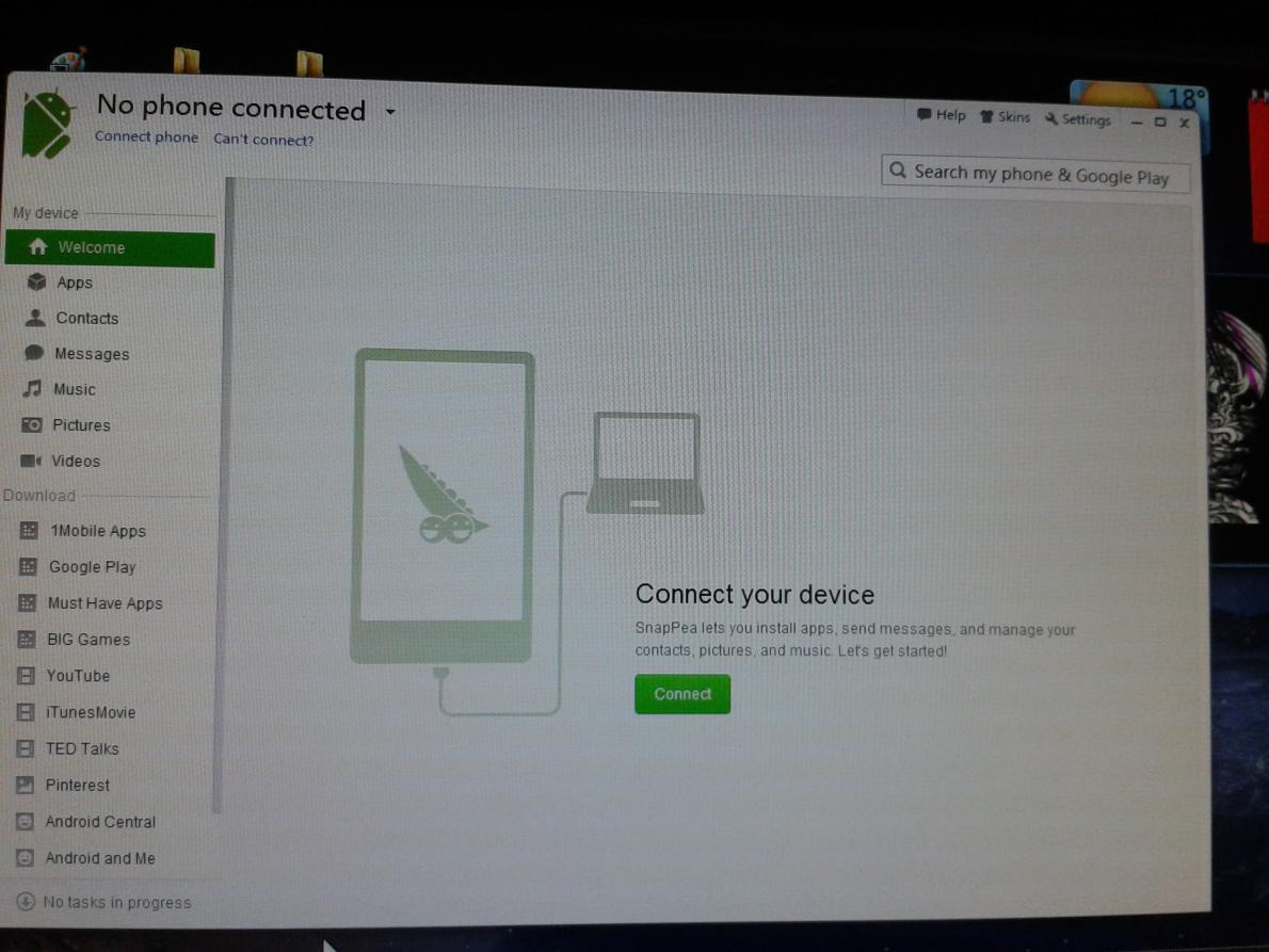

De todas formas la mejor manera de instalar CWM recovery es con Flashtool. Si no te reconoce este programa el móvil es porque no tienes bien instalados los drivers. Puedes instalar SnapPea por ejemplo para instalar los drivers de una forma mas sencilla.

Hola, gracias por responder.
Te comento, e instalado el SnapPea :oy e corrido el programa como administrado, reconocio mi movil y instalo
unos drivers los cuales dice Zopo 9300s.
Inicie el Flashtool y segui el prosedimiento del tutorial y Channnn...........
:dizzy:SMILEY:No paso nada , no se sino reconoce el móvil o mi hero 9300+ definitivamente no quiere aceptar que lo flashee:oh noes:.
2013-01-21 11.49.24.jpg IMG_20130121_115408.jpg IMG_20130121_115427.jpg IMG_20130121_115448.jpg
Tome estas imágenes con el móvil de mi señora mientras realizaba el procedimiento.:roll-eyes:
