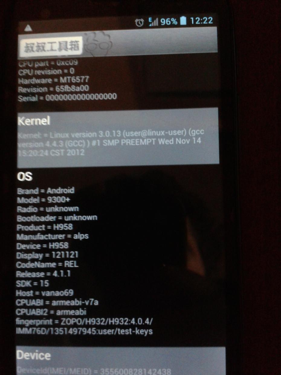

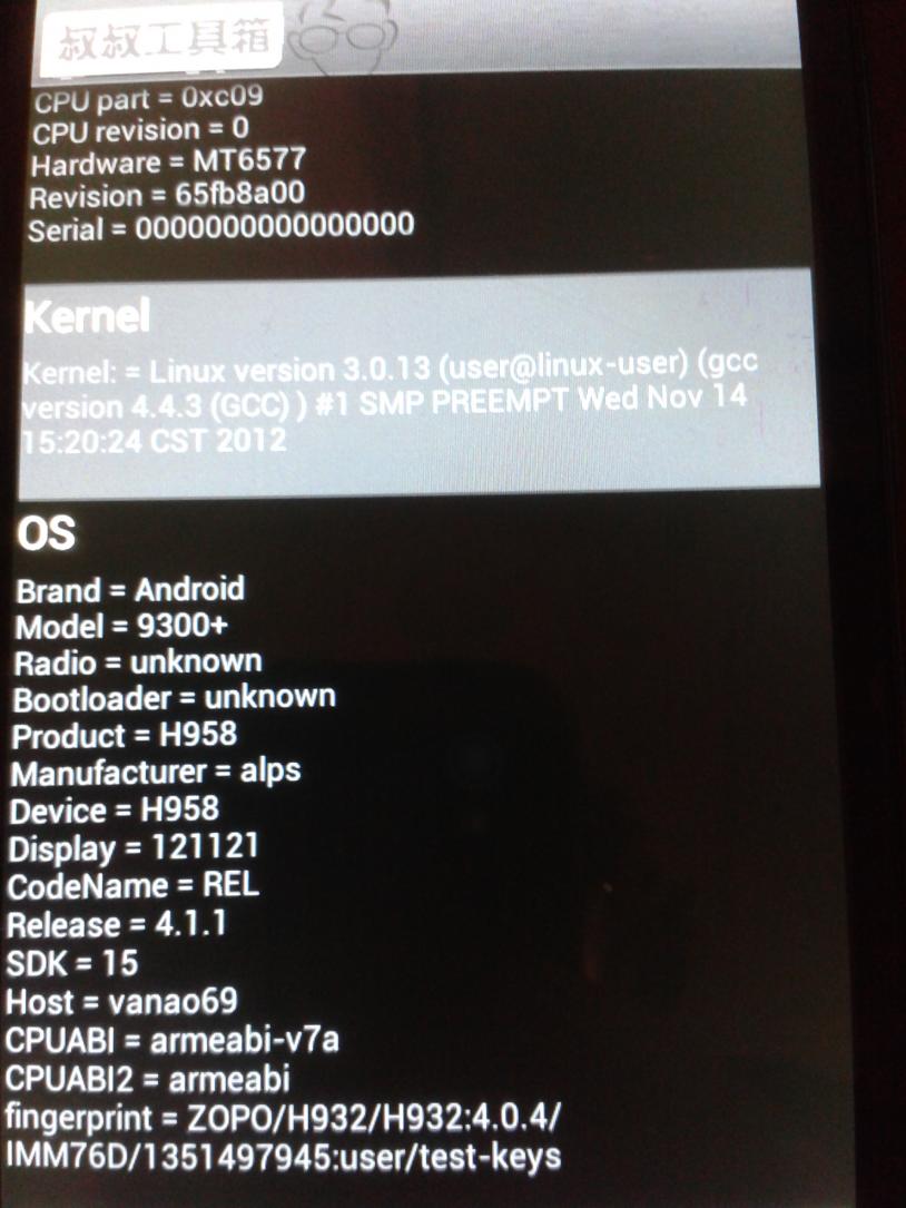

Hola te iba a recomendar una solución, pero al leer que puedes poner en tu móvil Android 2.3.6 y ahora estas con la versión 4.1.1, me has desconcertado totalmente. Para el ZP900 no existe ninguna de esas versiones de Android, solo tenemos la 4.0.3, y eso me hace dudar que tengas el mimo teléfono.
De todas formas la mejor manera de instalar CWM recovery es con Flashtool. Si no te reconoce este programa el móvil es porque no tienes bien instalados los drivers. Puedes instalar SnapPea por ejemplo para instalar los drivers de una forma mas sencilla.
En esta imagen de zopotools donde aparece la version de mi android y K..

¿Dónde lo has comprado? Ya por salir de dudas y eso, pero las imágenes parecen correctas. No es que no me lo crea, más que otra cosa por no meter la pata.
Prueba a meter de nuevo los drivers. Conecta el teléfono apagado y con batería al PC y mete otra vez los drivers. Luego abre el flashtool y haz lo propio, y si te pasa como a mí debería pedirte de nuevo los drivers por segunda vez antes de empezar a flashear, y ya debería seguir hasta el final sin problemas.

Bueno , bajare el archivo y lo intentare nuevamente.
Con respecto a la version del Android, eso es lo que me dice el Zopotool y en configuración/acerca del móvil: 4.1.1

@El Tito la versión 4.1.1 no ha salido todavía para este teléfono.
Re: [ROM] DRX v1.7.4 - ICS 4.0.4 - ZP900 y clonicos de 1GB y 512MB
Acabas antes diciéndole al muchacho que es 4.0.4 pero que está modificado por los chinos para que la gente crea que tiene JB y no ICS.
