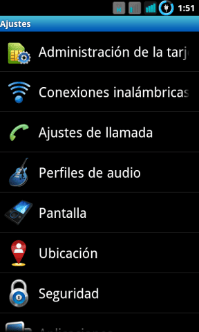

[HD7+/ PRO] H7 Pro MDS MOD 3.0 (22/02/2012)
Esta basada en la ROM Vietnamita en la versión 4.3.3 Enlace roto eliminado
Lista de cambios aquí
Banda base de octubre
Android 2.3.5
Kernel: 2.6.35.7
Compilación: 10HX2P.H7300.111227.AD2_3_5_V3.WVGAC_EN.COM_V01_3G
[Imagen Externa Rota]:Enlace roto eliminado
Lista de cambios
