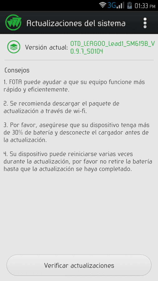

hola @KENSEI , mira te dejo un pantallaso de la versión del leagoo, si tienes de casualidad la ROM oficial y como cambiársela te lo agradecería mucho.
[DOUBLEPOST=1433616644][/DOUBLEPOST]
@Andres F. La versión anterior que lleva tu móvil la tengo yo, si quieres te la paso la ROM y haces el flasheo a ver si volviendo a la antigua versión se te arregla lo del botón, ya me dirás y te paso el enlace para que te la bajes.

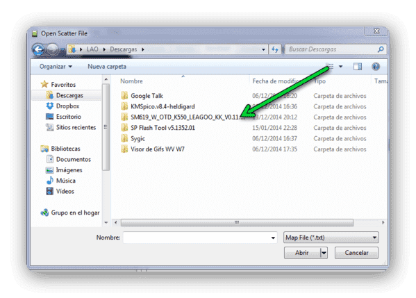

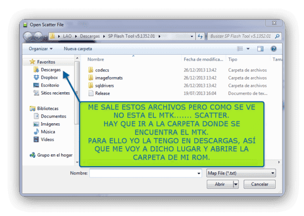

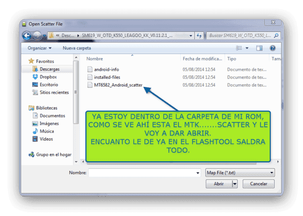

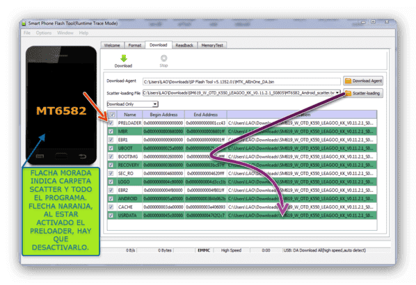

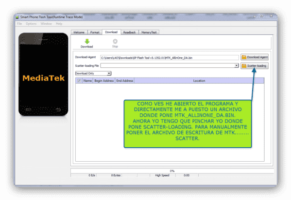

Mientras que haces esto voy a ponerte aparte las imágenes de como flashear.

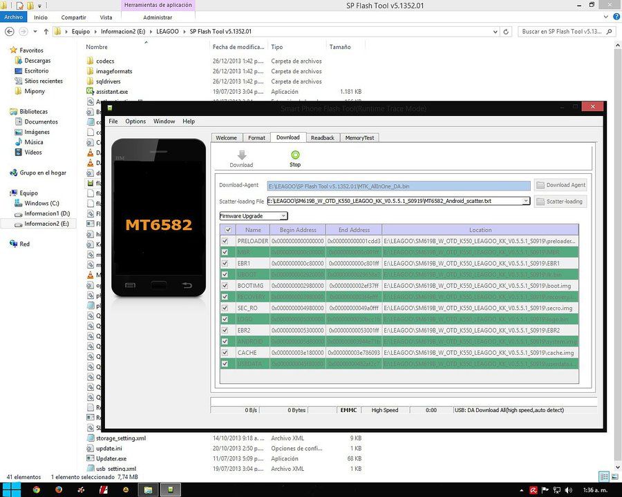

Cuando ya lo tengas todo como ves en esta última imagen, donde pone Download Only pincha y te saldrá las opciones, y pon Firmware Upgrade.
Ahora le das donde pone Download junto al Stop y el programa se quedara esperando a que tú pongas el móvil con el USB.
En cuanto oigas el ruido, mete la batería y se flashea.
Suerte.
[DOUBLEPOST=1433632850][/DOUBLEPOST]@Andres F. Espero que tu ordenador tenga el sistema operativo Windows 7, si es el 8 hay que darle permiso de administrador para la firma.
Es ahora cuando tienes que poner el móvil con el USB, a cuerda te sin la batería al PC. Cuando oigas el ruido, rápidamente pon la batería y a ver si ves que se pone las barras que te mencione. Si no se ponen las barras puede que sea por que no detecta los drivers.
