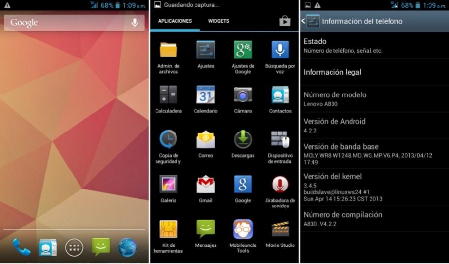

    Encontré una nueva ROM en español en la web needrom, publicada por nickskre. La he instalado, y es una ROM sin personalizaciones de ningún tipo (y eso que está basada en el Samsung Galaxy S3), viene con el root y las gapps instaladas.
    Antes de instalar cualquier rom es IMPORTANTE hacer un backup del IMEI (por ejemplo con el Mobile uncle Tools o el MTK Droid), o copiar los números en un papel o documento de word. Ya que existe la posiblidad de que después de instalarla tus IMEI pasen a cero. Y también es recomendable hacer un Backup del la ROM de tu móvil desde el Recovery, por si acaso no te convence el resultado.
    Requisitos previos para instalar esta ROM:
    Tienes que tener instalado el CWM Recovery
    Cómo instalarla
    Descarga la rom de http://www.needrom.com/mobile/lenovo-a830-4-2-2-jopd/, para lo cual te debes dar de alta en la web. Y copia el fichero ZIP sin descomprimir a la raiz de la sd de tu teléfono.
    Apaga el móvil y arráncalo en modo Recovery
    (Volumen+ Volumen - y Power a la vez hasta que aparezca el logo de Lenovo)
    Install zip
    from sd card
    - Selecciona el archivo zip de la tarjeta SD. Esta ROM hará los Wipe data - caché, etc. Por lo que no hace falta que los hagas antes de instalarla. Una vez instalada el móvil se reiniciará solo.
    Fuente: http://www.needrom.com/mobile/lenovo-a830-4-2-2/
