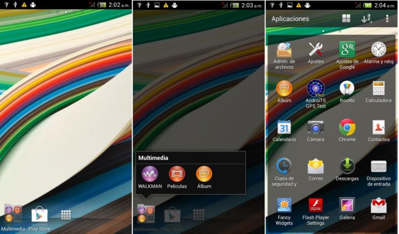

He conseguido corregir el fallo con la aplicación de las películas. También he conseguido hacer funcionar la aplicación del Album de Sony, así como el calendario de Sony y la alarma, todas estas aplicaciones no estaban en la primera versión. He cambiado el Launcher por otro del Sony Xperia T, que tiene más opciones de configuración (si bien no permite cambiar temas) y he puesto otra aplicación de cámara de fotos de Android 4.3 que no tiene la opción de las fotos 360 º (que no funcionaba). Cuando lo suba a un servidor compartiré el enlace.
Tiene buena pinta la cosa y me parece un acierto mantener el launcher del Xperia porque va muy bien la verdad (luego ya que cada cual instale el que le parezca). Gran trabajo Kaplan.
Acabo de cambiar los enlaces en el primer mensaje, ahora la descarga es en la versión definitiva de esta ROM, como comenté, ahora usa otro Launcher, en concreto es del Xperia T, el cual tiene más opciones de configuración que el original. Y otra novedad más respecto a la primera versión de la ROM, ahora trae el teclado de Sony Xperia. Para poder escribir en el tipo teclado swype o swiftkey, hay que ir a Ajustes-Idioma entrada de texto- y pinchamos en la configuración del teclado Sony Xperia, deseleccionamos la opción de deslizar, y la volvemos a seleccionar.
