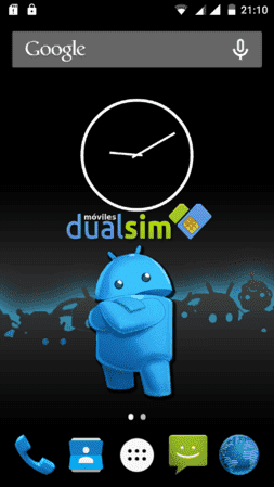

ROM AOSP_MDSTEAM_by MAXTeam_v1
Basada en la rom de @Xancin para el Xiaomi Note 2
La hemos portado para nuestro Letv X600
Multi - idioma
No nos hacemos responsables de las consecuencias que pueda traer el probar esta rom en tu teléfono.
Está probada en un Letv X600 de 32 gb.
Gracias a: @Xancin, @avecilla, @aldogar74
Contenido revelado
ARREGLOS EN LA ROM
Limpia de aplicaciones - Dolby Atmos - SuperSU - Galeria CM12 - File Manager CM12 - Launcher CM12 - Camara Google Lolipop - Tweaks en Build - Multi-Idioma - Clear Motion - MiraVision - Xposed - Gapps 64 - Menú de MDSTEAM con: Cambio dpi, calibarción de batería y acceso menú ingeniero - Añadido logo - Cambiado valor de la batería - Quitado símbolos de 4G,3G - Built para multiusuario - Rebooter (traducido) - Mds - Mobileuncle Tools - Root explorer - Reloj retro.
BUGS ENCONTRADOS
Da error en la instalación, pero si iniciamos funciona perfectamente
La cámara no enfoca
El flash no enciende
