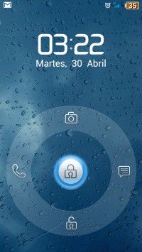

      - Nuevo Lockscreen.

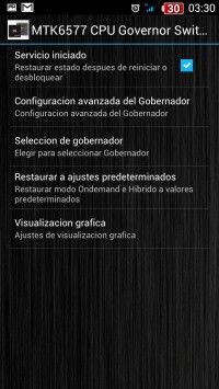

      - Incluye MTK6577 Gobernor Switcher V18.1, permite seleccionar entre varios modos de trabajo para nuestra CPU de Doble núcleo, destacan:
      Modo Híbrido: Mientras trabaja un nucleo el otro permanece dormido, para reiniciarse cuando el nucleo en uso este a1 100% de rendimiento. Frecuencia max.=1001Mhz
      Modo Ondemand: Al igual que en el modo hibrido, mientras trabaja un nucleo, el otro permanece dormido, pero a diferencia de este, no es necesario que el nucleo en uso este a pleno rendimiento, al detectar una mayor carga de trabajo se activa el 2º núcleo. Frecuencia 250-1001Mhz
      Modo Ahorro de energia: Ambos nucleos trabajan a 250Mhz
      Modo Super ahorro de energia: Solo 1 núcleo trabajando a 250Mhz
      Doogee Aliexpress Ofertas
      Modo Rendimiento: Ambos núcleos trabajan a 1001Mhz
      Modo Usuario fijo: El usuario fija la frecuencia X de trabajo de la CPU, sin escalado.
      Modo Usurio escalado: El usuario fija el escalado de frecuencias de la CPU, por medio de un script.

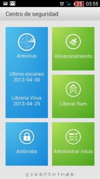

      - A traves del Centro de seguridad podemos:
      Usar el Antivirus para escanear el telefono en busca de amenazas.
      Administrar los elementos de inicio.
      Liberar la memoria Ram.
      Proteger nuestro movil con el Antirrobo Lewa, por ahora solo esta preparado para el mercado chino, para suplirlo he incluido Cerberus.

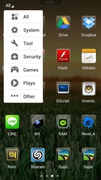

      - He incluido una buena cantidad de Apps de todo tipo, como podreis ver la gran mayoria no son de sistema, asi que se pueden desinstalar libremente a gusto de cada uno.

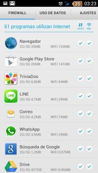

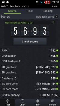

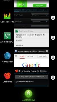

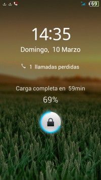

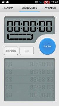

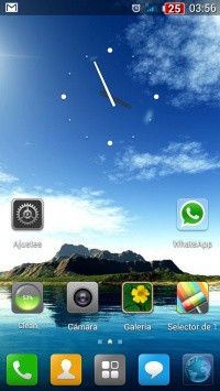

      Imagenes:
      imageshack.us_a_img692_9131_screenshot2013031014353.th. imageshack.us_a_img208_1489_screenshot2013043003221.th. imageshack.us_a_img259_5283_screenshot2013043003562.th. imageshack.us_a_img201_3450_screenshot2013031014415.th. imageshack.us_a_img9_1002_screenshot2013031014373.th. imageshack.us_a_img690_7446_screenshot2013031014464.th. imageshack.us_a_img189_3396_screenshot2013031014391.th. imageshack.us_a_img46_4522_screenshot2013031014475.th.
      imageshack.us_a_img843_5453_screenshot2013031014394.th. imageshack.us_a_img593_968_screenshot2013031014401.th. imageshack.us_a_img845_8563_screenshot2013043003235.th. imageshack.us_a_img20_6682_screenshot2013043003294.th. imageshack.us_a_img5_5976_screenshot2013043003285.th. imageshack.us_a_img560_6613_screenshot2013043003272.th. imageshack.us_a_img713_4906_screenshot2013043003233.th. imageshack.us_a_img690_1050_screenshot2013043003551.th.
      imageshack.us_a_img850_1966_screenshot2013043003242.th. imageshack.us_a_img546_363_screenshot2013043003244.th. imageshack.us_a_img839_917_screenshot2013043003305.th. imageshack.us_a_img837_9873_screenshot2013031014470.th. imageshack.us_a_img838_537_screenshot2013031014434.th. imageshack.us_a_img856_5485_screenshot2013043003501.th.
