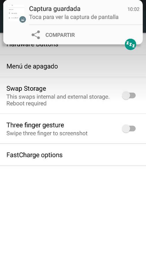

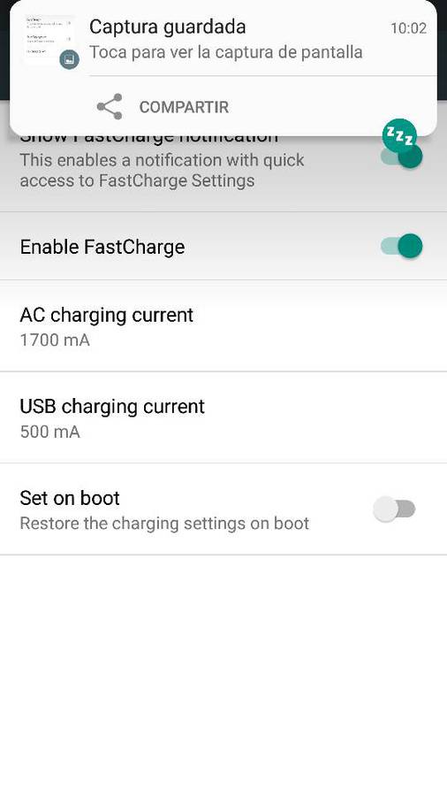

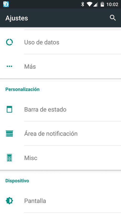

A todos aquellos que no encuentran el fast charger, lo dejo aquí esta en ajustes/misc
Dejo las capturas para que sea mas fácil
