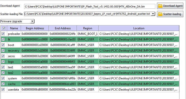

Se hace desde sp flashtool, el recovery es para instalar xposed lo unico que en spflashtool tienes que cambiar algunas cosas como "Download only" a "Firmware upgrade" y activar la casilla de preloader te dejo una imagen.

asi lo aplique yo por que se me facilita mas que utilizar el flash tools, pero tambien se podria hacer con esta herramienta seleccionas el scatter desmarcas todas las casillas solo dejas la del recovery (verificando que este apunte hacia el recovery modificado) después le das descargar y listo, con esto ya solo quedaria entrar en modo recovery para aplicar el zip del root, como ves lo siento mas pesado por este metodo pero es mas visual.
Aaaaaaa ok pero no se yo lo he intentado usar la ultima versión de flashtool y nada de nada no es se tarda mucho en flashearlo o se quedado colgado y nada de nada por ayer lo puse y lo deje como 5 minutos a 10 minutos y así se queda si hacer nada y mira solo me fuciona la flashtool download project nada mas ahí no se como instalar solo el recovery
mira todas los ocasiones que he intentado flashear por tools lo hago con esta versión (https://mega.co.nz/#!TElRQbzY!uwtGKF19q9VK8jokrP6YeCtOzW-pZK0EEpJ4BNgfov8) a mi me a servido, lo he realizado en 4 equipos diferentes, con respecto a la herramienta no creo que se pueda personalizar las particiones a flashear, asi que como ves es mas facil por comandos con adb
