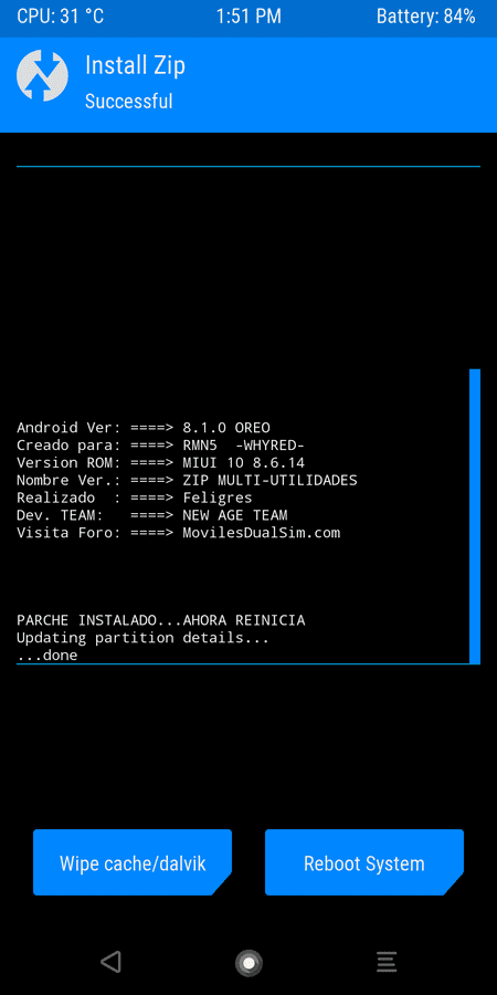

En cambio, para esta versión de la Miui 10 Beta, la 8.6.14 he creado zip, al que he llamado ZipMultiUtilidades, en el que se instala lo siguiente:
-Menú Reinicio Avanzado para esta versión de Miui10 Beta 8.6.14

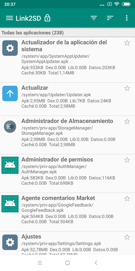

-Host modificado para evitar publicidad

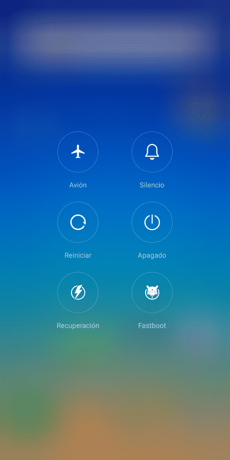

-Lector de Huellas modificado. Testado por mí, @antonioantuan y @Aldopa40: Con una pulsación se apaga la pantalla. Con otra vuelve a activarse. Con una pulsación prolongada se activa el menú de apagado.

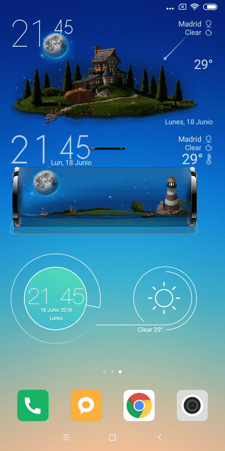

-Añadidos los widgets de Reloj y Clima, como en los anteriores Zip Aroma Installer.
Recalco: No es un Zip Aroma. Instala todo del tirón. Las cosas añadidas en ese zip funcionan sin problemas sobre la versión que comento.
El zip le he probado yo haciendo una instalación de la rom límpia, ya que en el momento en que lo he creado llevaba la última stock Miui 9 y he instalado la
Miui 10 8.6.14 Beta para comprobar que funcionase.

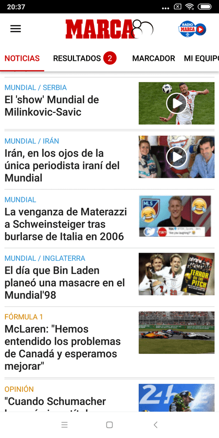

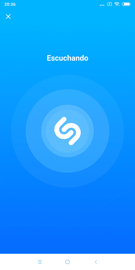

Capturas:
Como se ve en las capturas, los relojes-clima aparecen, apps que muestran publicidad no la muestran (como Link2SD o Marca) y el menú de Reinicio Avanzado funciona sin problemas, así como las opciones que he comentado antes del lector de huellas. Sobre esto, no hay que modificar ni tocar nada de nada. Automáticamente funcionara tal y como se comenta más arriba:
-Con una pulsación se apaga la pantalla. Con otra vuelve a activarse. Con una pulsación prolongada se activa el menú de apagado.

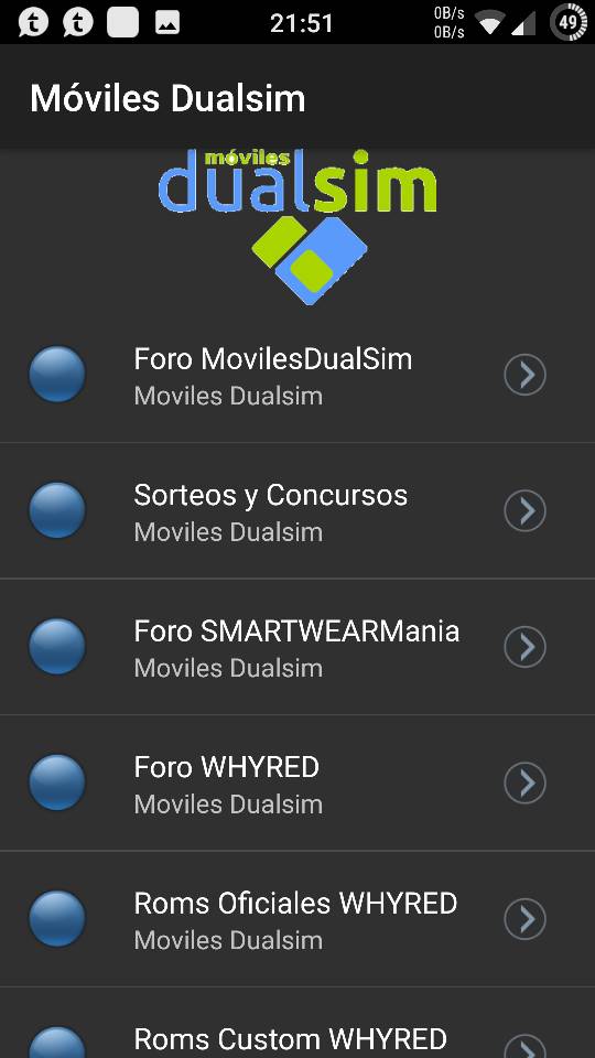

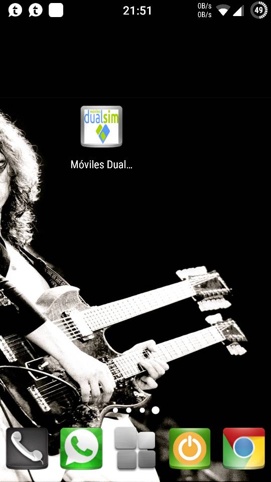

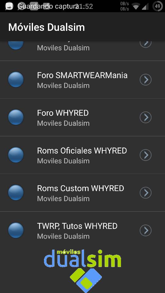

Además, hablando del Aroma, quiero añadir a la instalación de apps una que he modificado, y que enlazará a parte de a MDS y varios subforos, a todos los apartados que tenemos del Whyred.
Esta app también la podrán instalar independientemente los compañeros que no usen la Global, ya que también la pondré como un apk independiente en otro hilo.
