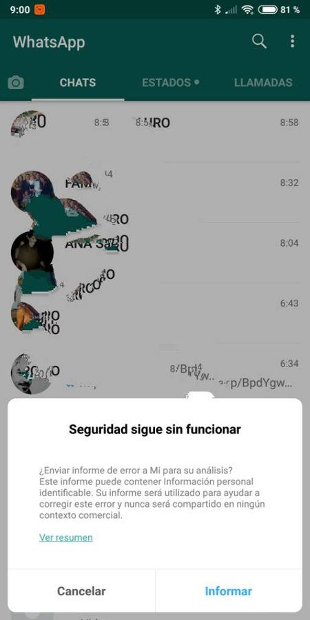

Aprovecho para preguntar si a alguno en esta versión estable 10.0.2
Le salta este mensaje constantemente.
Seguridad ha dejado de funcionar.
Decir que fue una instalación limpia con todos los wipes. Y creo que lo hace cuando instalo Magisk 17.
No para de saltarme y me tiene ya aburrido de la vida...de echo tenia apps como what'sapp, galería etc bloqueadas con contraseña. Y tuve que reinstalar la rom porque no podía entrar.
Ahora ya no tengo contraseñas, pero el mensaje no para igualmente.

Xiaomi 10.0.2 global estable .@MOTZLER pero cuál llevas la de Xiaomi o la de Xiaomi.eu, acabé instalando la de Xiaomi.eu y me decía básicamente lo mismo al intentar introducir la cuenta de MI, por lo que eliminé la aplicación y problema solucionado; con la de Seguridad lleva muchos parámetros asociados como para eliminarla por completo, podrás eliminar partes como por ejemplo el limpiador, pero no te podrás librar de ella por completo (las veces que lo he intentado me ha tocado restaurar backup); a mí no me lo indica en Seguridad, funcionar me funcionan algunas partes (sobre todo porque me niego a concederle permisos a las que me lo solicitan. así que volveré a intentar eliminarlas).
¿Y cómo instalas la ROM oficial? A mí me dió problemas al intentar actualizar sustituyendo la recovery a la original, aún con la completa, por lo que para volver a comenzar a eliminar de todo opté por cambiar y no tener que estar sustituyendo recovery cada vez que a Xiaomi le dé por soltar una actualización, y menos aún por actualizaciones menores que a saber Dios que implican, que como les dé a los de Xiaomi como a los de Honor por volver a bloquear bootloader al actualizar me puedo acordar de ellos y me escuchan hasta en China los pensamientos.Xiaomi 10.0.2 global estable .
La eu no la he probado pero viendo lo visto creo que voy a optar por instalar eu . Porque a mi la global estable me está dando una cantidad de problemas descomunal .
O que yo soy muy tonto , pero ya no se que hacer , he hecho wipes de todo no se cuantas veces , me he bajado de otros enlaces la rom y nada...Si no es ese , es el dialer y contactos y si no otro proceso que no me acuerdo del nombre y si no el de google...pero fina fina ni una
