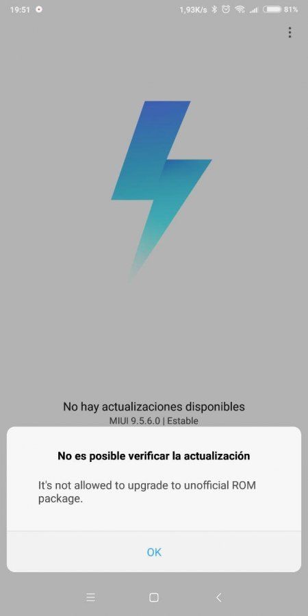

Si el link del post #1 te da error de verificación en el update, usa el del post #3.
