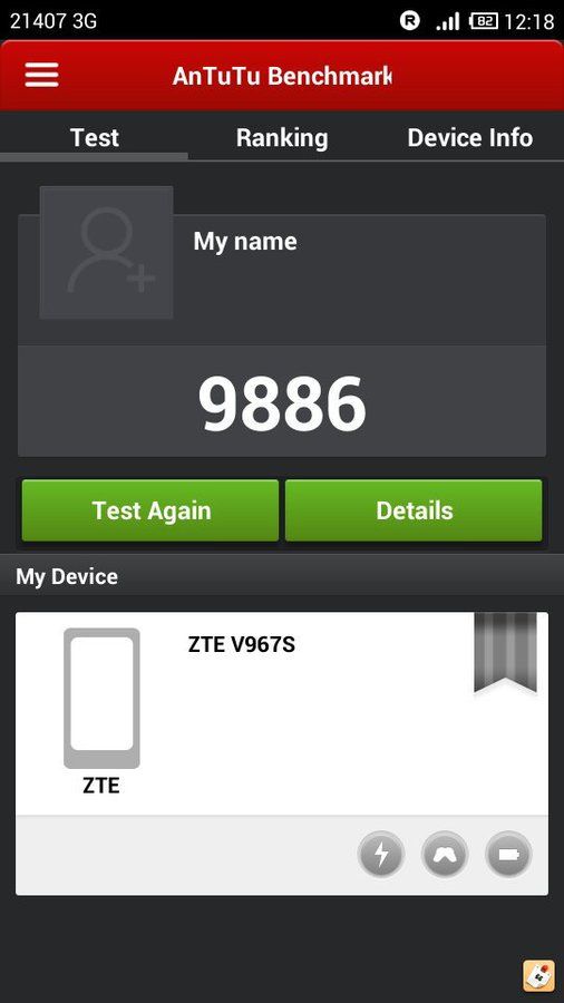

he pasado el test y esto me sale
sera normal.
Enviado desde mi ZTE V967S usando Tapatalk 2
hombre es una puntuacion bastante baja..
