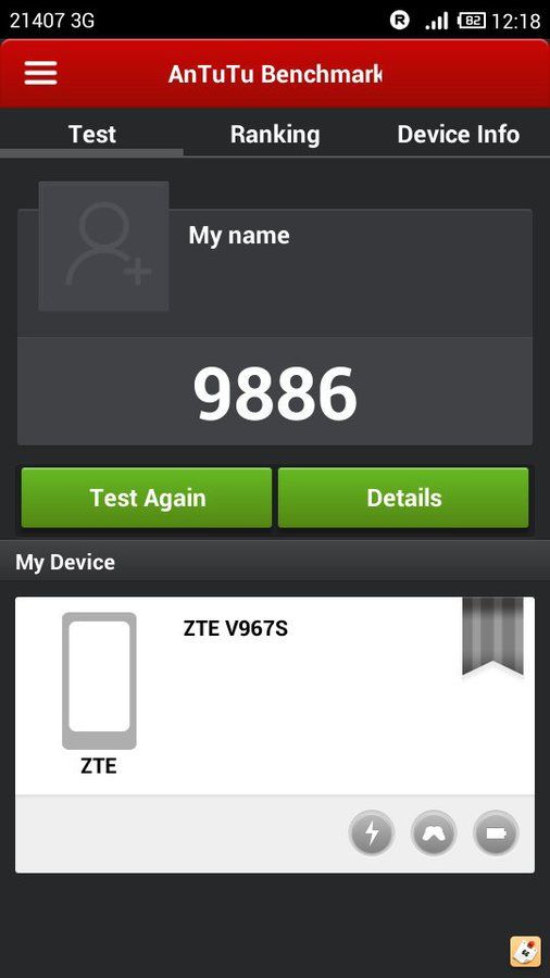

he pasado el test y esto me sale
sera normal.
Enviado desde mi ZTE V967S usando Tapatalk 2
Bueno decirte que antutu depende de muchos factores también no es algo 100% fiable, a mi una vez me dio un resultado similar, después lo he vuelto a hacer y me dio lo que hay en la captura. Víctor.
