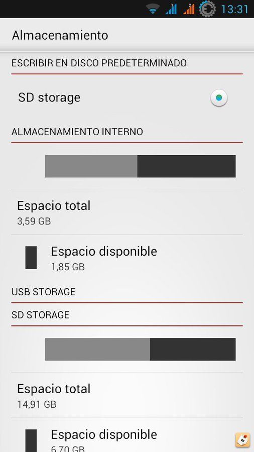

Hola muy buenas.
En primer lugar agradecer a Manowar y toda esa gente que se curra las ROM's y nos ayuda a los que somos un poco mas negados en estos temas.
Tengo un lenovo a820. Hasta ahora tenia la ROM de ZoyB y me funcionaba bastante bien pero por cosas que desconozco no me sincronizaba el google calendar ni me pillaba la posicion para los programas estos del tiempo.
Decidi instalar el rom de MANOWAR y la verdad es que estoy muy contento, ya se me sincroniza el google calendar, me pilla la posición... pero, malditos android siempre existe un PERO! jejeje. No me detecta la SD externa. He estado googleando y lo he probado todo:
- Primero intente con otras SD y ninguna funciono, en cambio esas mismas SD en otro android si funcionaban.
- Intente borrar los archivos del sistema antiguo: android secure...
- Hize un format lento a FAT32.
- He hecho un wipe de external storage.
No se que mas probar ya, no hay manera que me la detecte. Si enchufo el mobil al ordenador tampoco la detecta. En canvio si entro con el TPWR si me detecta la SD y puedo ver su contenido.
He visto que la gente se descarga un programa que se llama MIS ARCHIVOS y que con esto pueden acceder al contenido de la SD, pero esto no me soluciona el tema, ya que ni la camara puede acceder ni el resto de aplicaciones.
Alguna idea?
muchas gracias
Ya se que es pedir mucho, pero me permito una sugerencia. Se podían poner todos los aportes, parches, mejoras, etc que vais sacando en el post principal, indicando para que son y así se facilitaría su localización.
Gracias por hacernos la vida más fácil.
Por cierto en principio funciona de perlas.
Hola muy buenas.
Alguna idea?
muchas gracias
Yo tengo una.....
Instala una rom oficial por flashtools
La de chess2001, por ejemplo....
Creo que el problema esta en que tienes oculto la sdcard en la rom...
Tambien puedes usar este programa...
https://db.tt/ceciIGu3
Selecciona la particion de 2'5 si tu movil es de abril en adelante...
Realiza después un factory reset
.- luego para rizar el rizo....instala estos dos parches...
1.- parche para cambiar la sd interna por la externa:
https://db.tt/MvpTSJsx
2.- parche para esconder a la rom la sd interna:
https://db.tt/eBrmhYus
Con lo que la memoria interna quedaría con unos 274 megas pero sólo visible en recovery...
Enviado desde mi Lenovo A820 usando Tapatalk 2
