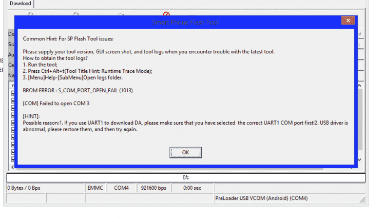

Por otra parte, he intentado instalar la ROM, pero después de marcar todo el SP Flash Tools, cuando conecto el telefóno no hace nada, no lo reconoce. ¿Debo instalar algún driver? tengo drivers instalados de mi iNew V3 y el ordenador me reconoce también el Lenovo sin problemas, peor el SP Flash Tools no.
EDITO: parece que he conseguido que lo reconozca, pero me en ambos USB me aparece esta ventana de error cuando va a empezar el flasheo.

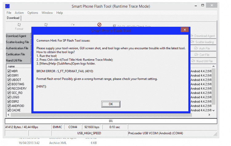

EDITO2: He conseguido que no aparezca ese error cerrando SP y ejecutando todo de nuevo como administrador, pero aparece este otro error.

Ya he conseguido flashearlo, lo he hecho sin insertarle a batería al movil, solo conectado por USB y sin problemas!
