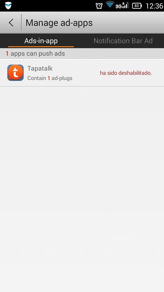

Una pregunta, ¿sabéis como hacer para habilitar el tapatalk en el secureit?
me lo ha deshabilitado y no recibo las notificaciones
