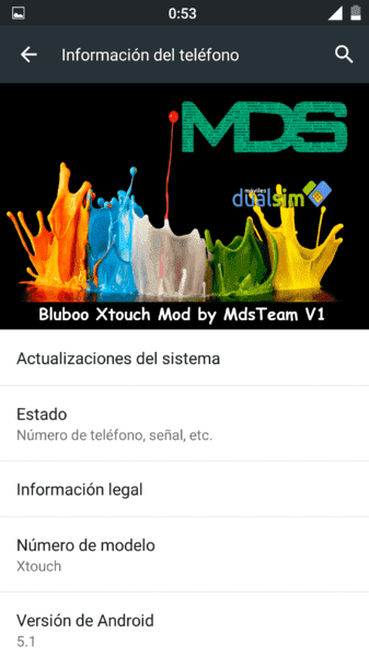

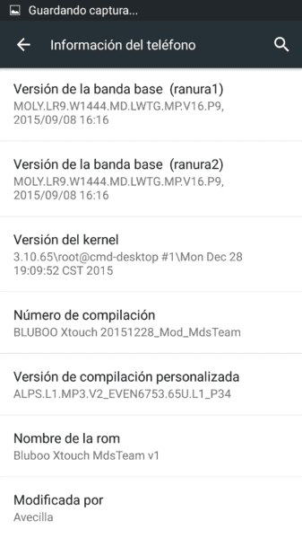

Os dejo una Rom basada en la stock del 28/12/2015. Es una modificación del MDS Team y se instala por recovery TWRP. Es nuestra primera rom para el Bluboo, espero que mejore la stock, quizás no aporte grandes cosas, pero es un principio.
Como compredereis las pruebas han sido minimas, a si que el que se decida a instalarla que reporte impresiones.

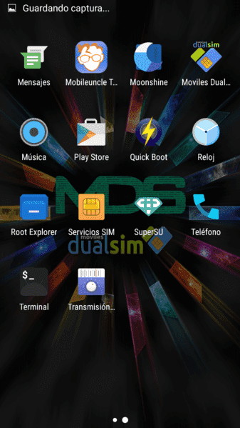

Se añade:

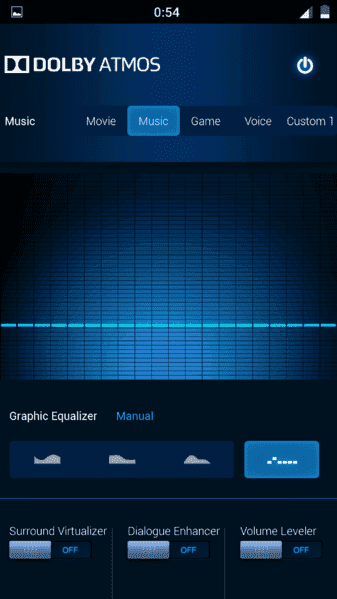

Root , Soporte init.d, L_SPEED v4.3.3 VECTOR preinstalado ( mejoras de kernel, memoria, etc...), Root explorer, Dolby atmos (mejora el sonido), Mobileuncle Tools 64 bits, Quick boot ( menú de apagado mas completo).
Soporte multusuario y se corrige capacidad de la batería en framework.
Se añade en ajustes un nuevo apartado, "Tools MdsTeam", en el que tenemos: Acceso al modo Ingeniero, Cambio de Dpi de la rom , Calibración de la batería, Cpu Spy.
Se añaden Tweks en built.pro para mejorar rendimiento de la rom, mayor potencia del flash, etc..
Traducción al español de ajuste de huella.
Se añaden, pero no son App de sistema: ( las podemos desinstalar)
3 CPU Manager: Aplicación para poder ajustar frecuencias del procesador y que nos pueden permitir reducir consumo.
Busybox free: Necesario para Lspeed
Camara HTC M9: Se añade esta cámara como alternativa a la stock.
Nova Launcher: Launcher alternativo al stock, se deja el stock para poder cambiar el fondo de pantalla de bloqueo.
Terminal Emulator: Nos servirá para poder configurar Lspeed.
Moonshine: Pack de iconos para Nova

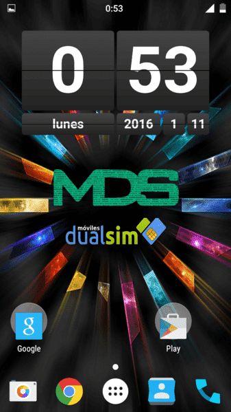

Se ha cambiado:
Bootanimation, fondos de pantalla, iconos del setting.
Se eliminan símbolos grandes de 4G/3G de lante de la cobertura ( los pequeños de datos siguen saliendo)
Reloj centrado con función de apagado, al pulsar sobre el se apaga la pantalla.

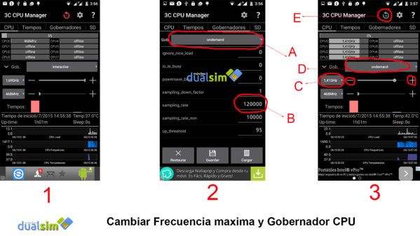

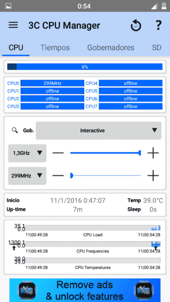

Configuración 3 Cpu Manager:
Captura :
  • Imagen 1 : Abrimimos la aplicación, y veremos que el sistema esta en modo "interactive" y con el valor máximo de frecuencia en 1,3 y el minimo en 299.
  • Imagen 2: Hay varias pestañas : CPU, Tiempos,Gobernadores y SD. Vamos a la pestaña "Gobernadores".
  • Imagen 2: Pulsamos en "A" y seleccionamos "Ondemand", después en "B", cambiamos el valor, que por defecto viene en 10000 y lo ponemos en 120000.
  • Imagen 3: En "C", dando a los controles "+" o "-", cambiamos la frecuencia maxima del micro. Lo cambiamos a 1,1 GHz.
  • Imagen 3: En "D" elegimos "Ondemand"
  • Imagen 3: Y por ultimo pulsando en "E", grabamos el ajuste en el arranque del sistema.
De esta forma conseguiremos que el terminal arranque en modo Ondemand y con la frecuencia máxima de la CPU en 1,1 GHz, y poder obtener una mayor estabilidad y consumo.

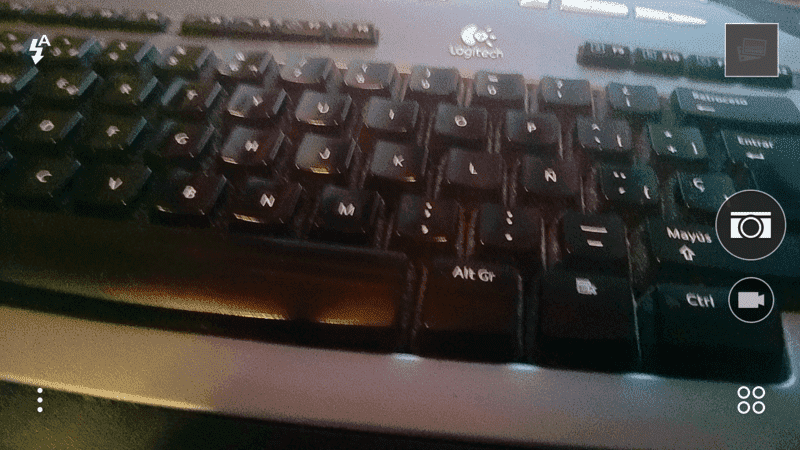

acabo de instalar gracias, por ahora veo un fallo con la camara nueva q has puesto no se previsualiza la foto, otra que no me gusta que no aparezca el 3g/4g etc... en los simbolos, ( no sabes con que banda estas)
Eso no es un fallo, la cámara funciona de esa forma. Tendrias que poner su galería.
