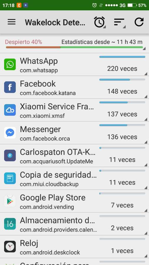

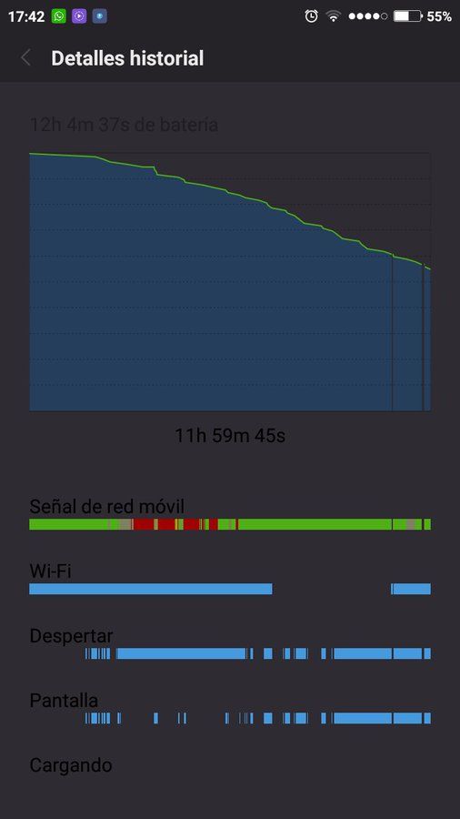

El móvil no entra en modo sleep cuando lo bloqueó, y según informa la app de batería es como siguiese despierto con la pantalla encendida.
He intentado sacar alguna conclusión con el wakelock detector y me sale esto:
Alguna sugerencia? V3 de carlospaton.
@evassion, tienes muchos wakelocks, por eso el móvil apenas entra en deep sleep.
Prueba a desinstalar, para ir descartando, el Facebook y el Messenger del Facebook, que te están produciendo muchos wakelocks. Si eres root puedes probar a congelar el Xiaomi Service Framework. A mí, dependiendo de la ROM, me ha producido efectos indeseables (por eso te digo que la congeles, no que la desinstales). En la ROM 7.2.0 no me ocurrió nada raro, pero en la 7.1.3, creo que fue, al congelarla me quedaba sin cobertura y el lector de huellas no me funcionaba, por lo que tuve a volver a descongelarla. Luego con la 7.3.1 no probé a congelarla y con la que llevo ahora, la 7.5.1 tampoco he probado.

Y si fuera Facebook, o messenger? Me obliga a eliminarlo para siempre?

Estoy de acuerdo. Pero sin la app de Facebook conseguirás mejores consumos. Si es imprescindible desinstala y vuelve a instalar. O borra datos a ver si así no se te queda en wakelock
@evassion, como bien dice @tiger4476 las aplicaciones Facebook / Facebook messenger son de las que más drenan la batería del móvil (comprobado en diferentes análisis).
Prueba a desinstalarlas y volver a instalarlas a ver si se te soluciona el problema, o bien a borrar los datos y la caché de las mismas.
El hecho de que por qué te pasa en esta ROM y en la del Redmi 2 no..... habrá que preguntarle a Iker Jiménez, pero a veces pasa, por temás de programación interna de la ROM...
Si las aplicaciones de Facebook son fundamentales para ti a lo mejor te tienes que plantear un cambio de ROM y probar con otras a ver si se soluciona el problema.
Bueno, sigo probando cosas. He desinstalado whatsapp, Facebook, messenger, .... y voy a congelar el xiaomi service framework, por cierto para que sirve???
Lamento ensuciar más el hilo, pero como se congela una app con superSu? He. Buscado y no encuentro información.
@evassion puedes usar titanium u otra App ...o bien Vamos a Settings > installed apps > Elegir la app y pulsar en disable. Cuidado porque varios usuarios han reportado que si desinstalamos o congelamos el Xiaomi Service Framework para evitar el mensaje de miui que tiene costes podemos perder la cobertura móvil... Que le pregunten si no a @Garbage
