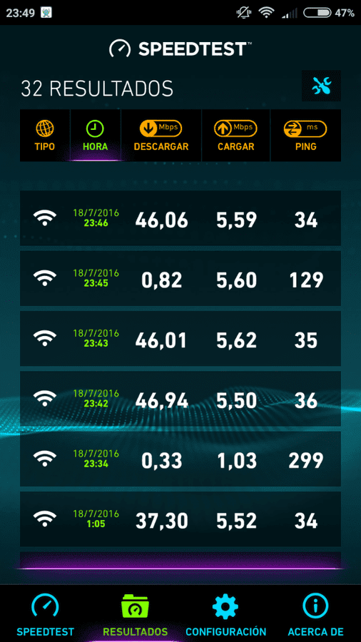

Hola a todos, tengo una duda , llevo unos días que me daba conflicto el WiFi con la ROM, ( de ahí el flsheo de ayer ) haciendo comprobaciones me he dado cuenta que cuando quito el bluethot va perfecto y cuando lo conecto fatal. Aquí os dejo el pantallazo. Alguna sugerencia ? No se porque es ROM, router (Xiaomi MiWifi),.. Lo comento por si a alguien más le pasa.
Gracias y Salu2

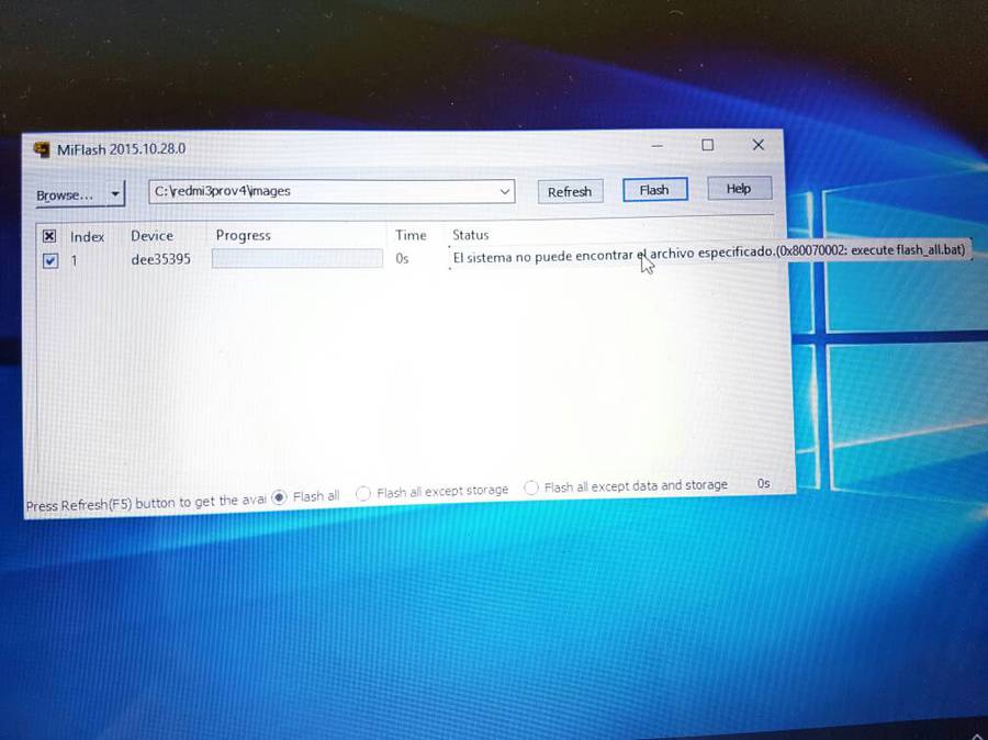

Hola qué tal?
Estoy intentando flasear la Rom, cargo el archivo images y cuando le doy al flash me dice:
el sistema no puede encontrar el archivo especificado
Cual es el problema?
Gracias .
Chicos tengo el mismo problema..lo bueno es que ya le he flasheado a dos redmi 3 pro la rom. Pero en este tengo el mismo problema que el compañero.
He probado lo del cable y cambiar de puertos asi como desinstalar e instalar de nuevo miflah
Tambien he cambiado la carpeta en c cambiando nombre y nada.
Enviado desde mi SM-G935F mediante Tapatalk
Reinicia y vuelve a intentarlo, sal de la aplicacion y vuelve a abrirla y apaga el movil y vuelve a ponerlo en modo download
He restaurado el pc, instalado de nuevo todo y descargado de nuevo el archivo.
También he probado varias versiones de miflash y sigo igual.
Probado con varios cables distintos. El movil es de yeso521 y me trae una rom con bastantes apps chinas
Estoy ya desesperado,
La verdad que flashear con el pc és una lotería, yo prefiero evitarlo pero.....
Yo tengo un portátil con W7 de 64 bytes y un sobremesa con W10 de 64 bytes, teóricamente el W7 sería más aconsejable para flashear según decían varios compañeros en éste hilo, pues no consigo que me reconozca el terminal como qualcom, sin embargo fué conectarlo al W10 y en 150 segundos me lo flasheó.
Enviado desde mi Redmi 3 Pro mediante Tapatalk
Selecciona la carpeta previa a images
