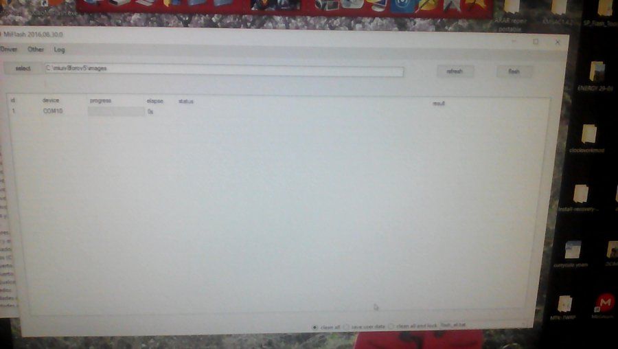

@Stefoss, pero en la pantalla que has mandado no parece ser que el flasheo será correcto (en que idioma esta?)...y en la ruta veo que has ido hasta images.. Yo creo que te sobra un nivel...C/rd3..y ya flash all...
Tienes razon, tenia la ruta incorrecta. Volvi a hacer el flasheo de nuevo... pero sigue igual.

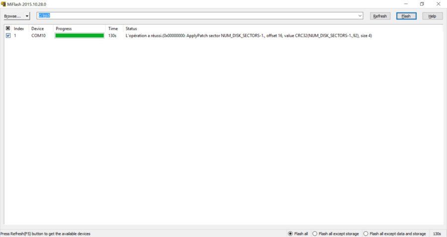

Esta en frances, pero dice que ha conseguido terminar el proceso con exito. Capture3.JPG

No me cuadra la imagen del miflash que usas

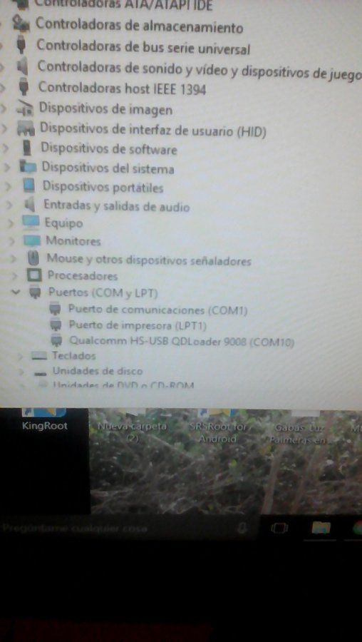

Me refiero a que usas otra version de mi flash. El driver esta bien, tanto el qualcomm como el ralink son válidos.

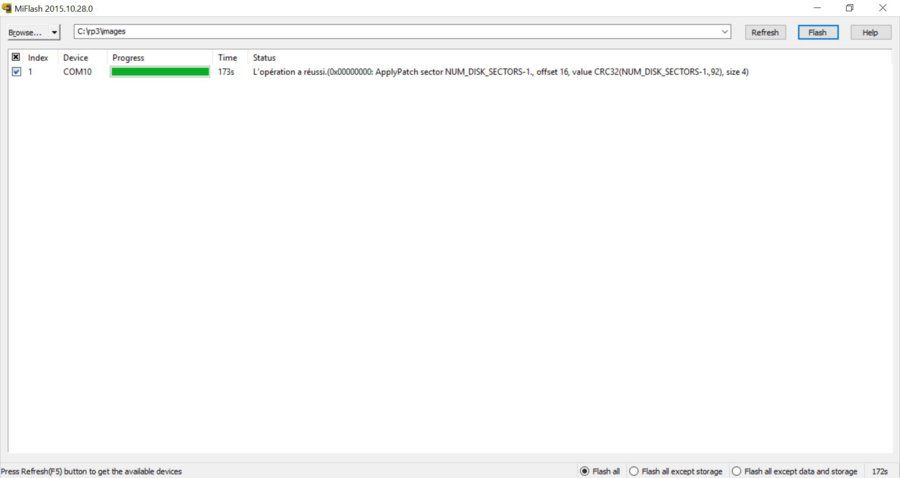

Ahora si funciona usando el archivo correcto ! Ahora estoy con restorar todas mis apps.
