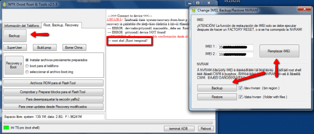

- Después de hacer un Restaurar Ajustes de Fábrica o flashear se pueden perder los IMEI. Si tenemos el backup que decía antes podemos hacer un advanced restore/restore data y recuperamos las apps intaladas del Play Store y nuestros ajustes y configuraciones así como los IMEI.

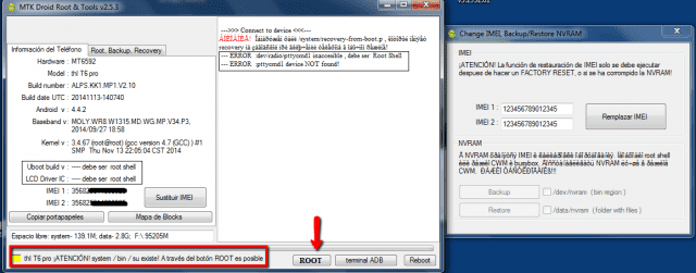

Con el MTKDroid Root and Tools podemos hacer muchas cosas. P.e. reescribir los IMEIs si los hemos perdido y no tenemos ningún backup.
El backup que ahora comparto lo he sacado con este programa (opción "BACKUP"), te saca los archivos para flashear luego con Flash Tool.
Lo guarda en el directorio dónde tengamos el MTK Droid, carpeta "backups".
También copia y restauración de IMEI (carpeta "BackupNVRAM").

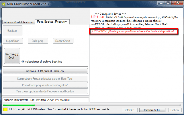

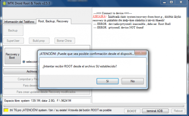

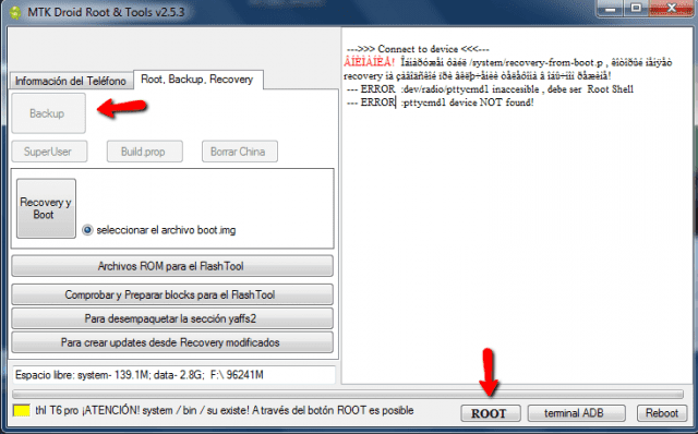

Tanto para hacer backup como por el tema de los IMEI es necesario tener Root Shell. Para ello apretamos el botón "ROOT"
NOS DIRÁ QUE DEMOS PERMISO DESDE EL MÓVIL, LO HACEMOS
i42.photobucket.com_albums_e333_insertcoin32101_Screenshot_2014_01_01_00_01_14_zps9ea2066c.png

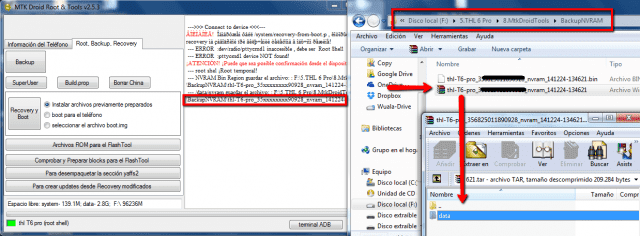

AHORA YA PODEMOS GUARDAR BACKUP PARA FLASH TOOL, Y COPIAR/RESTAURAR/SOBREESCRIBIR IMEI:

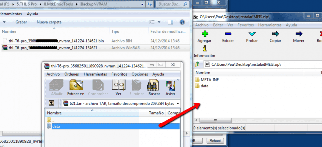

SI HACEMOS UN BACKUP DE LOS IMEI SE GUARDARÁN EN LA CARPETA "BackupNVRAM" DENTRO DE UN .ZIP
He preparado un parche para que podamos recuperar nuestros imei desde recovery, sin necesidad de usar mtkdroid ni de restaurar todo el data.
Cada uno debería meter dentro del parche esa carpeta llamada "data" que hay dentro del backup de mtkdroid dentro de mi zip, tal cual, de uno a otro sin descomprimir
https://mega.co.nz/#!M41RTCKI!cAHFFkhYpCIGROBD4Ay96DBeD2wpyKZXRUewHAJ6VRE
