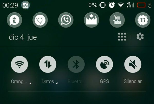

Actualizado mi Mod a la versión 4.1.2.A y además le he añadido el botón para hacer capturas
Y eso con el launcher original, donde esta en ajustes
[DOUBLEPOST=1417651641][/DOUBLEPOST]Que es 0k/s
