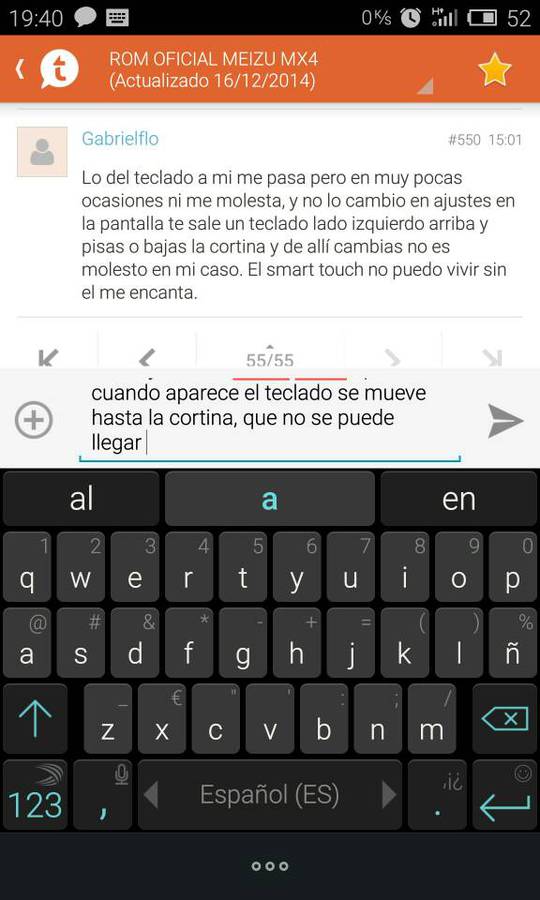

Yo mejoraría el Smart touch, que cuando aparece el teclado se mueve hasta la cortina, que no se puede llegar a el
Enviado desde mi MX4 mediante Tapatalk
Vaya, no aparece en la captura
No se puede configurar?
Yo uso TouchPal y se puede poner a el tamaño que quieras,sera igual.

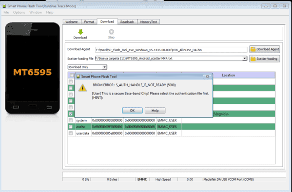

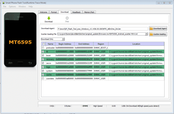

Bueno tras meter muchas horas he conseguido unos pocos archivos para instalar por FT,pero me faltan bastantes ,preloader entre ellos.
No es una rom como las otras y los métodos y programas que teníamos no sirven y el scatter me lo he tenido que hacer ,asi que no se como ira:smile:.
Por cierto parece que esta versión del flash tool es especial para este soc
http://www.4shared.com/zip/aS_CdyhZce/SP_Flash_Tool_exe_Windows_v514.html

Como he dicho es imposible hacer un CWM de la manera que sabíamos.
He probado a instalar un logo y me ha saltado esto
Me pide un archivo de autentificación del chip:dizzy:. Estos de meizu y de flyme y la madre que los trajo:rage:.

Muchas gracias @Amadeus menudo curro te has pegado, estos de Meizu podrían desbloquear el bootloader y dejar que nos divirtamos un poco
He visto en desarrollo del foro del meizu que uno ha metido un logo por adb ,pero nada mas y que tenia una proteccion anti brik asi que por ahí poco se puede hacer también.
No tienen ninguna intención de desbloquear nada,a ver si sacan Ubuntu o lolipop y liberan un poco.
