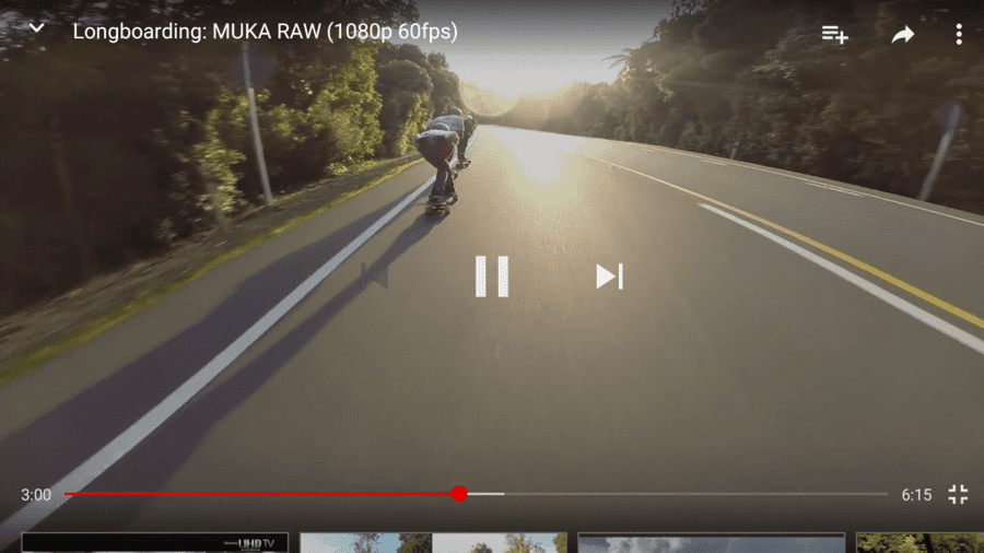

Cuando pongo Youtube no me va....
Se me bloquea e incluso tengo que apagar, quitar la batería y reiniciar...
¿A alguien le va Youtube?
Acabo de probar el Youtube desde la app del play y me funciona perfecto en cualquier calidad de vídeo y saltando de uno a otro.

Siguen los parpadeos verdes en reproducción de vídeos a pantalla completa en chrome... Bajón de los gordos... Pensaba que iba a estar solucionado después de que confirmasen que habían dado la solución en N... También han confesado en xda que sigue dando error poweramp al al navegar en las carpetas... Finalmente parece que es un copia pega de la N con apariencia de Oreo... Si es así... Vaya bajón:confounded:
Se siguen trabando los videos cada cierto tiempo y hay que reiniciar para que vuelva a reproducir, pero después vuelve a fallar, poca recepción, bueno, de acuerdo con @jirafa parece un claro copiar y pegar de N a O, a esperar las mejoras de syliar para una mejor rom, aún mínimo un año más de vida a nuestro jiayu s3, gracias..

Youtube al abrir la primera vez, me daba imagines en verde, pero he cerrado y abierto nuevamente y reproduce bien los vídeos tanto fullhd como 4k.

Los vídeos en youtube arrancan con franjas verdes y al forzar avance en el vídeo se corrige, en otros se visiona bien desde el principio.
