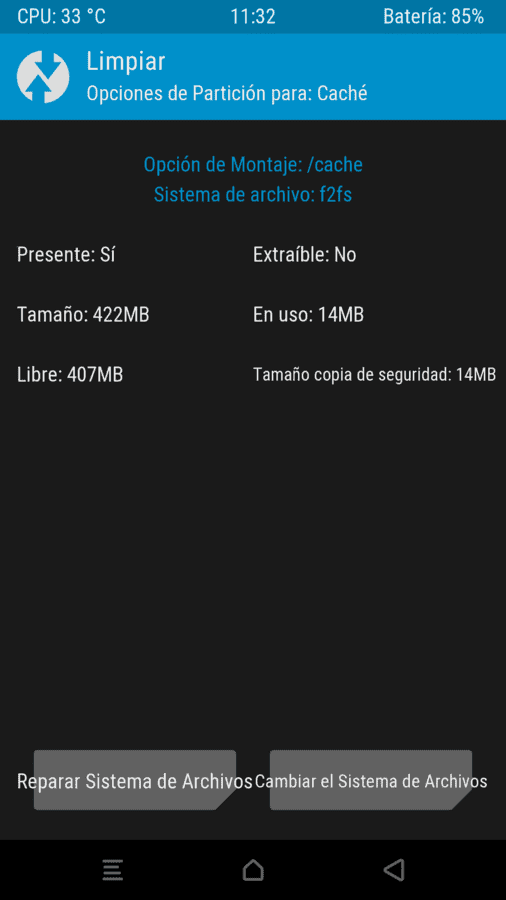

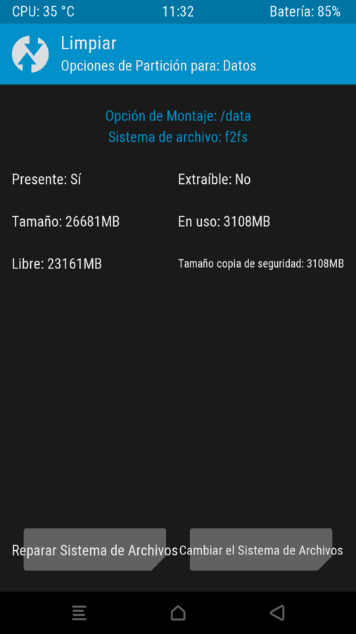

@antonioantuan cuando puedas, ¿Podrías entrar a Recovery y confirmar que siguen las particiones en f2fs?
Luego os cuento.
Comento que hizo wipes y formateó en F2FS con el TWRP de Sylar para luego poner el del MAD e instalar los zips. No llegó a probar si el nuevo del Mad sigue dando problemas para formatear la partición Data en F2FS.

Entiendo que no formateaste nada en F2FS. Que hiciste los wipes de forma tradicional, lo que formatea data en EXT4.
Sí sí, lo entendí. Por eso le digo que revise si siguen en f2fs, si la ROM no tiene soporte completo f2fs al instalar las pasa a ext4 sin que uno lo sepa.
Luego os cuento.
Sí, lo confirmo.
Estàn en f2fs

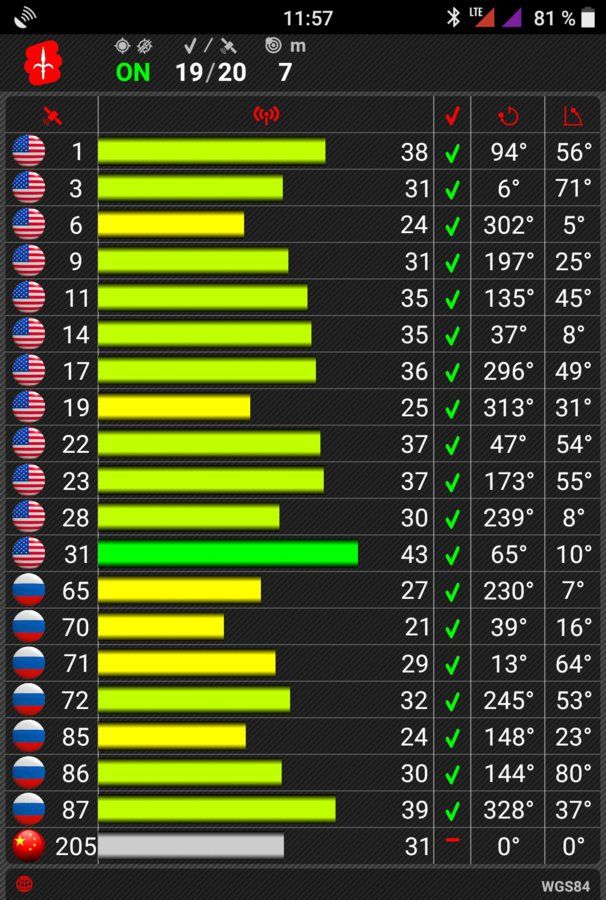

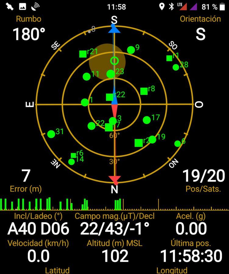

Gps va bien, aunque pone que hay mucho error,no me baja de 7 metros
