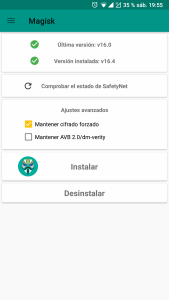

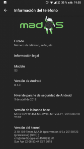

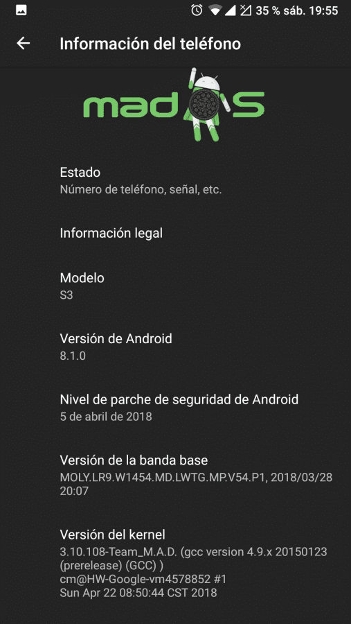

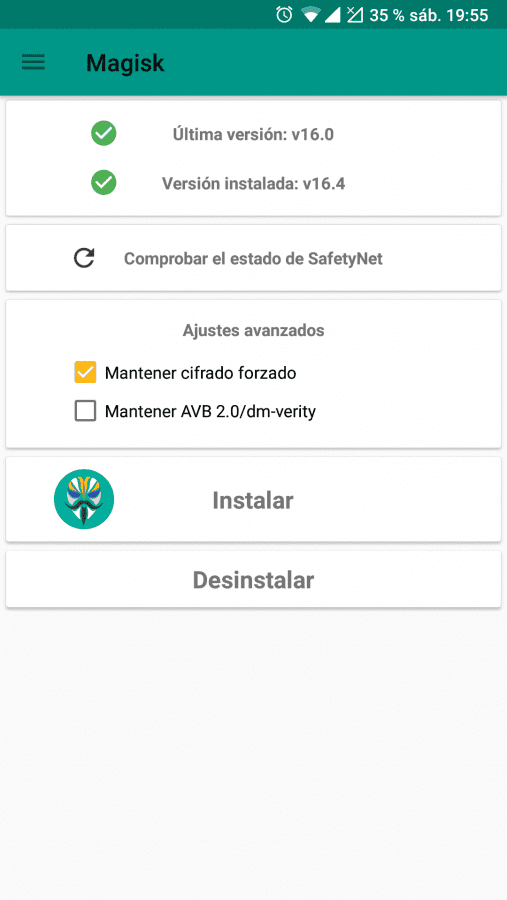

Magisk 16.4 funciona bien en nuestras Oreo. Hice referencia sobre estas nuevas versiones hace 2 paginas jaja (CUSTOM ROM - Rom Oreo MadOS (Android 8.1.0) By Jiayu S3. Nueva Versión 2.1.3 del 22-04) Probe la version 16.3 pero una vez lo instalas al encender se borra por si solo.
Aqui el enlace: topjohnwu/Magisk
