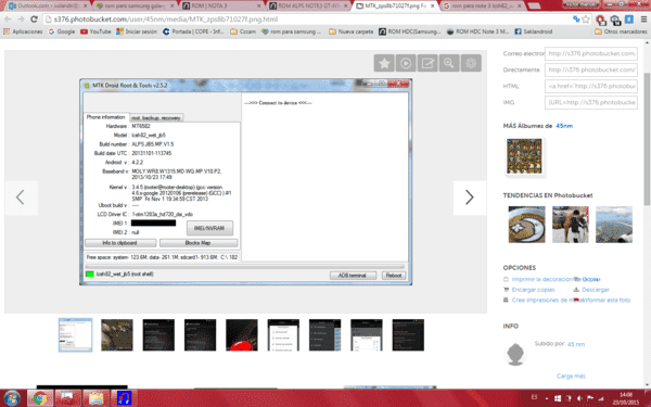

[DOUBLEPOST=1445601986][/DOUBLEPOST]yo @Xancin desde mi torpeza publico en este foro todo lo que voy encontrando y gracias a vosotros me vais ayudando.no se si servira para algo.
[DOUBLEPOST=1445602182][/DOUBLEPOST]van a hacer las rom ALPS ya veras.que es lo que me dijiste al principio.sigo buscando por si alguien a subido la rom por algun lado(rusia-china.......)

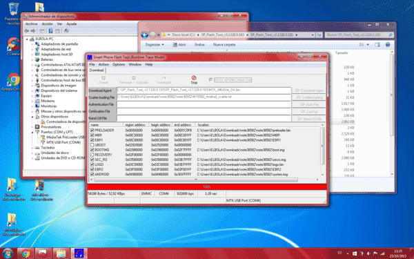

@Xancin un vecino tenia estropeado el note 3(creo que era hdc n9006) y hizo un respaldo con mtkdroidtools y hemos podio con mi pc meterle la rom y arreglarlo.
pero con la version de flash tools v3.1328.0.183.te cuento esto porque a mi movil no le he metido la rom correcta o es que esta irrecuperable?.
pero por lo menos se que de driver o pc no es

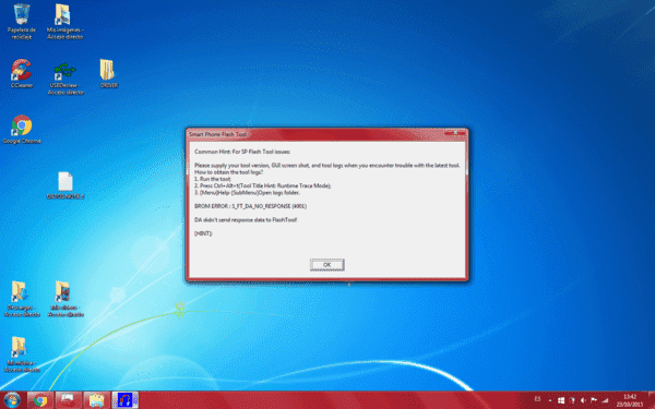

Mientras no tengas la ROM valida estará igual
MaSSopa
ay esta la cosa que he probado todas de nedroom y muchas mas y nada.
y para una que creo que he encontrado esta incompleta
