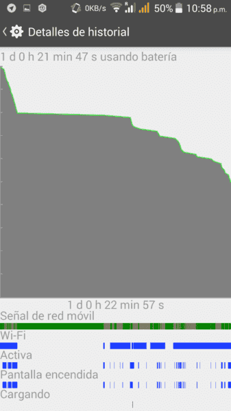

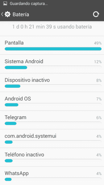

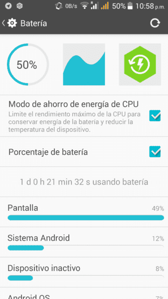

Bueno, 50% de batería.
He de decir que el uso ha sido el mismo que el de esta mañana, whatsapp telegram y poco más. El trocinin verde que sale de cargando es de los 2 minutos que ha estado el movil conectado al pc para pasar las capturas de esta mañana, asi que si quereis podeis restarle 4 o 5 minutos al tiempo de pantalla. De momento estoy contentisimo con esta rom.

Pues creo recordar que dentro de la aplicación Power había una opción para elegir entre 3 modos de rendimiento; quizás con el económico aún le saques alguna hora más de pantalla.
