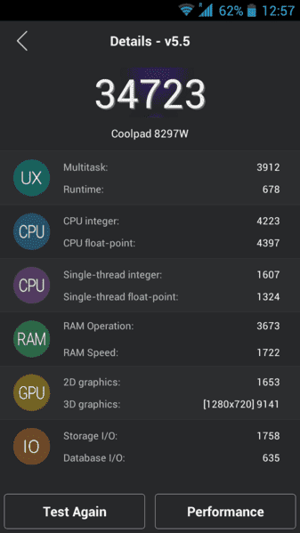

Yo de fotos, lo justito, la verdad, pero ponte si quieres @Rufus la mía y comparas la cámara a ver. por tener una referencia. A mi me parece que va bien, pero también tengo puesta la lenovo snapit, que es la que restauro siempre ahora. Aunque supongo que la FV-5 o alguna con más ajustes se le podrá sacar más partido
¿Esta es a la que le sacas los 9k en 3d? Ahora le estoy dando un poco de carga al bicho pero mañana la pruebo y te comento.

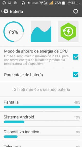

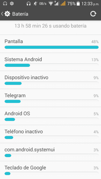

Os dejo unas capturas de la hive ui, puesta desde el otro dia, esta sería la segunda descarga, en la primera no hice capturas por el tema del calibrado de la batería.
He de decir que el uso que estoy haciendo es hablar por telegram, whatsapp algún ratito de navegacion web y escuchar música. la parte plana de la grafica corresponde a anoche, que desactivé el wifi mientras dormía, echando un calculo a ojo, si ha consumido un 25% con 1 hora y 45 minutos de batería, debería darme algo asi como unas 6 horas de pantalla encendida, aunque os iré informando.

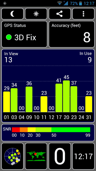

Estoy probando la "Frankenstein" y va muy bien. Fluída. Bien las transiciones entre pantallas, la cámara hay que hacerse un poco pero parece que funciona bien (al principio, parecía que no guardaba las fotos hechas con flash, pero es porque, acostumbrado a otras aplicaciones de cámara, dejaba bastante tiempo el botón pulsado, como cuando quieres enfocar con el cuadro de otras aplicaciones y aunque se veía el flash no guardaba la foto. Es que además si dejas pulsado hace una tira de fotos contínuas. Debe de ser una configuración propia de la aplicación Hay que dar un mini toque para que salga). La RAM en el arranque anda sobre los 230 MB; con las horas y como todas las JB sube un poco, en mi caso sobre 700MB. El GPS funciona bien. Google maps perfecto con la última versión de la Store y bien la geolocalización. Las notificaciones, al menos las de LINE funcionan. Aún no he probado con Wassap, pero supongo que también irán bien. Bien la sincronización con Gmail. Para hablar de la batería habría que esperar un par de ciclos al igual que con la ALPS (ciclos que el probador compulsivo no está dispuesto a conceder, jeje) e incluso calibrar que ya empiezo a notar los efectos del quita y pon.

Hay que mirarla un poquito más, pero yo a penas he encontrado nada que sea molesto. Funciona todo bastante bien. Maps, GPS, notificaciones...
